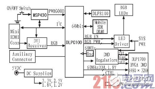

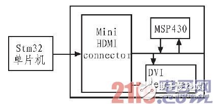

传统的数字微镜显示技术的信号输入端是由DVI接口提供图像信号和行场同步信号,由MSP430单片机对DLPC100进行基本的控制,且是通过I2C总线进行控制信号的传输,整个过程涉及的芯片较多,线路较复杂,本文设计中我们采用基于Cortex_M3内核的STM32系列单片机对信号输入部分进行改进,将Stm32发送的图像信号和行场同步信号传送给DLPC100,来控制DLP1700的显示和LED的驱动。因为STM32内部本身携带有I2C总线接口,即可代替传统的MSP430和I2C总线对DLPC100内部进行一系列的控制。具体的电路连接方框图如图1所示。
图1 停车输入电路被替代部分

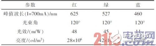

文中设计采用的是安华高科技有限公司的Moonstone系列3W RGB三色LED,该光源具有光强更高、体积更小的特点。RGB三色LED光源性能参数如表1,单片RGB三色LED光源可替代传统的卤钨灯和多颗单色LED光源,达到相同光效所用的空间面积只有普通白光LED的几分之一,是传统卤钨灯的几十分之一。
表1 RGB三色LED光源性能参数

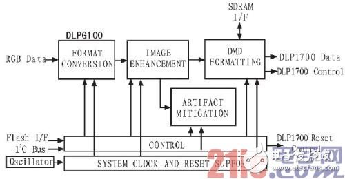

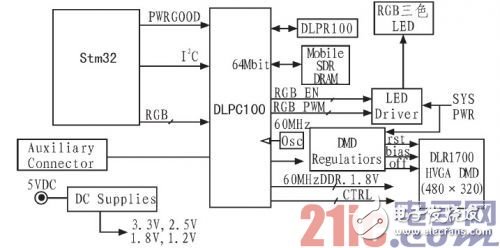

传统的DLP1700显示系统电路图如图3所示,图中信号输入用到DVI接口、MSP430单片机、I2C总线,线路控制比较复杂;右边从DLPC100输出的RGB EN和RGB PWM信号控制LED驱动器进而控制多颗单色LED.改进后的系统电路如图4所示,由STM32单片机控制DLPC100并输入数据信号给DLPC100,继而驱动LED驱动器,当DLPC100对输入的信号数据进行如图5所示的数据格式转换、信号增强、DMD格式转换等处理后将信号传送给DMD芯片DLP1700,DMD芯片上的480x320个微镜在输入信号的控制下以一定的角度偏转,LED驱动器驱动三色LED为DLP显示提供光源,在屏幕上得到完美的图像显示。
图3 传统的DLP1700显示系统电路图
图4 改进后的DLP显示系统电路框图
图5 DLPC100对信号的转换
