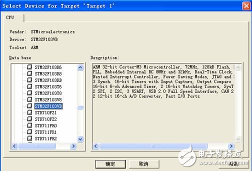

新建工程,选择STM32 的具体型号,我买的万利的开发板,选择stm32f103Vb。

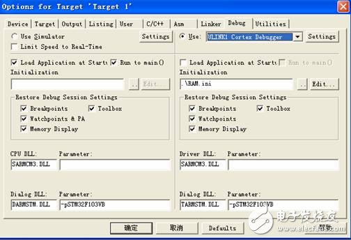

Debug标签选择ULINK1 Cortex Debugger(软件采用yjgyiysbCC兄crack方法)。不选Load ApplICaTIon at Start,在IniTIalizaTIon中加入启动脚本RAM.ini。
Keil MDK3.20的stm32调试方法
RAM.ini中具体内容如下:
FUNC void Setup (void) {
SP = _RDWORD(0x20000000); // Setup Stack Pointer
PC = _RDWORD(0x20000004); // Setup Program Counter
_WDWORD(0xE000ED08, 0x20000000); // Setup Vector Table Offset Register
LOAD XXX.axf INCREMENTAL // Download,红色代表工程文件名.axf
Setup(); // Setup for Running
g, main
UTIlities下Update Target before Debugging不选
这样添加后就可以在RAM中调试了。

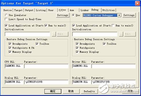

1) 设定调试工具为ULINK1 CORTEX DEBUGGER,如下图所示,不需要设定起始脚本。

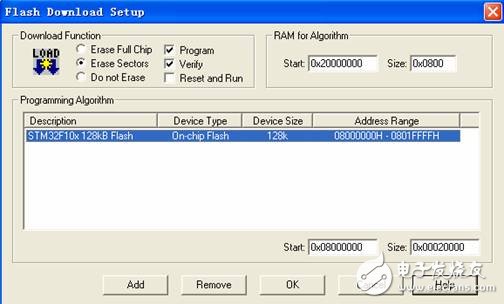

2) 在Utility中设定选择ULINK1 cortex debugger,并设定编程算法。如下图所示。
之后就可以FLASH调试了。
