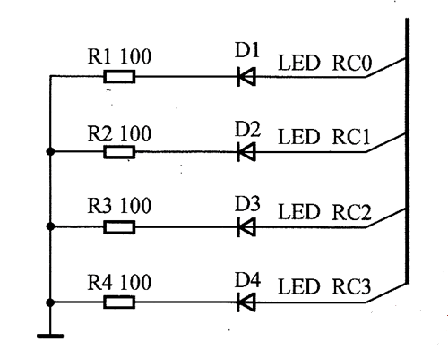

本实例的4×4行列式键盘的原理图如图1所示,在输出时,采用端口C的低4位来显示按键的输入值。

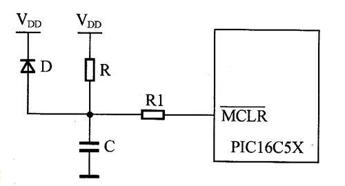

图1 外部上电复位电路

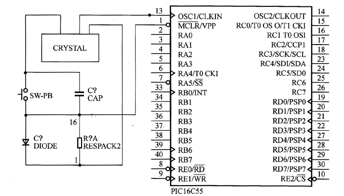

单片机的时钟电路和复位电路可以采用如图2所示的电路,也可以采用一种更加简单的时钟电路,即如图2所示的时钟电路和复位电路。在实现时也可以用PIC16C5X端口作为输入端,其电路如图3所示。
图2 时钟电路和复位电路
图3 4×4行列式键盘的电路图
其中,RD0~RD3用来进行列扫描,RD4~RD7用来进行行扫描。RD4~RD7各自通过一个电阻接到电源上,并和RD0~RD3通过一个按键连接起来。
当一个按键按下时,对应的行输入口的电平为通过按键连接的列输入端口的电平。普通状态下,各个列端口的输出是低电平,在扫描到任一行端口的电压变低后,再将4条列端口
的电平变为高电平,每一个列端口依次变低,然后判断出现低电平的行端口是否为低电平,如果是,则可以确定是哪一个按键按下。
在输出显示时,采用端口C的低4位作为输出,4位二进制的输出对应16个按健,按下按键后,就会在端口C的低4位输出,直到再一次按动其他的按键输出才会改变。端口C的低4位输出电路图如图4所示。
图4 端口C的低4位输出电路图
