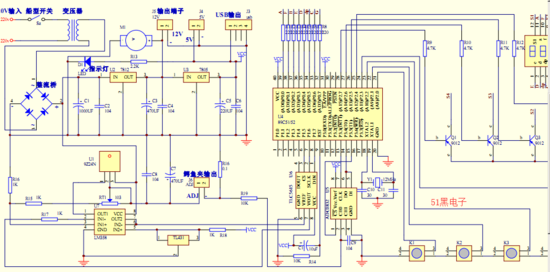

电路原理图如下:
0.png?imageView2/2/w/550
该项设计的主要目的是设计一种数控稳压电源。它利用单片机STC89C51作为主控芯片,控制数字/模拟转换器(TLC5615)的输出电压的大小,经过运算放大器LM358与IRF9Z24N构成负反馈系统,从而输出恒定电压。最后通过电位器分压将输出信号反馈到运算放大器LM358上,使输出准确度可以调节。此设计通过键盘电路与单片机连接,读入控制数据,利用软件进行判断,从而起到控制电源输出的作用。通过LCD1602(或LED数码管)显示数控电源的输出电压,实现简单的人机对话。该项设计具有设计简单,控制灵活,调节方便,携带方便、成本低等优势,具有较强的实用性。
下图是为了了解整个电路如何工作的,把整个电路拆开。
二、原理讲解:

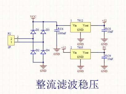

供电部分:
P2为接线柱,是整个系统的输入电压端口,整个数控电源有此输入能量。D1、D2、D3、D4为四个二极管(in4007),起整流的作用,C6为滤波电容。整流滤波电路是使供电可以为交流,同时也可以用直流供电(交流供电不要超过20V,直流不要超过35V)。受电压限制的主要是后级运放耐压、TL431耐压以及7812的耐压值。7812主要为保护7805,7805稳出5V电压共单片机供电使用。但是7805耐压值是15V,所以前级要加7812保护7805。

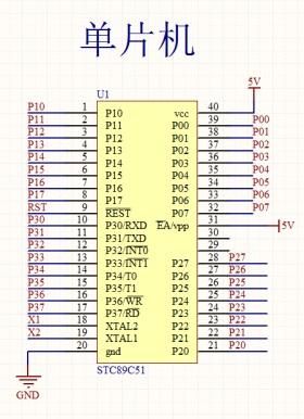

单片机部分:
单片机默认选用STC89C51,同时兼容STC89C52、AT89S52、AT89S51、AT89C51等51单片机。

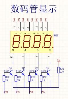

数码管显示部分:
数码管显示采用四位一体共阳数码管,这样使电路更为简单,只需四个9012三极管就可以将其驱动。P24、P25、P26、P27分别作为数码管的位选端,控制是否选通哪一位数码管。采用PNP型三极管,低电平导通,高电平截止。R20、R30、R40、R50为三极管基极限流电阻,此电阻及能保护三极管又能保证三极管导通时处于完全导通状态。R51为限流电阻,此电阻的大小直接决定数码管的亮暗成都,在此选择220欧姆、1/4色环电阻。数码管的阴极端直接接单片机的P0口,而不需上拉电阻。STC89C51的单片机P0口为漏极开路,所以作为输出时必须接上拉电路,而作为输入时相当于数码管作为上拉,所以不再需要上拉电阻,及简化了电路又节省了成本。

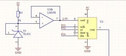

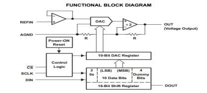

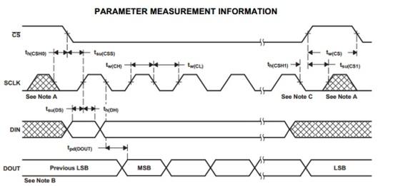

数模转换采用德州仪器的TLC5615,此为一片10位串行单5V电源DAC,直接电压输出。单片机P33、P32、P34分别连接TLC5615的时钟端、片选端、数据端即可控制它输出想要的电压。此时TLC5615的6脚及参考电压输入端需接入2.5V的参考电压。根据公式可知,当参考电压为2.5V时,TLC5615将最大输出5V电压。
TL5615(DAC)电压计算公式
Vout为7脚输出电压,Vrefin为6脚参考电压输入端,N为单片机通过1、2、3管脚向TLC5615写入的数据,1024是根据这是一片10位数模转换而计算出来的(210=1024),最后乘以二是因为TLC5615内部有2倍的增益放大器。

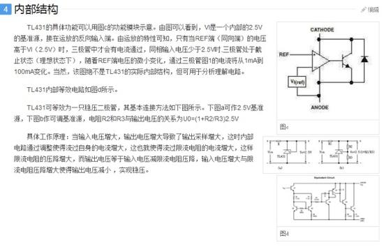

在给TLC输入2.5V参考电压的时候,我们用了TL431芯片。TL431是可控精密稳压源。它的输出电压用两个电阻就可以任意的设置到从Verf(2.5V)到36V范围内的任何值。该器件的典型动态阻抗为0.2Ω,在很多应用中用它代替稳压二极管。
同时用LM358作为跟随器,减小2.5V基准电源的阻抗,再送入TLC5615 参考电压端。
(写论文时,可以在此讲解TL41技术参数LM358技术参数和原理和跟随器电路原理)
TLC5615内部原理图:
                         TLC5615逻辑时序图:

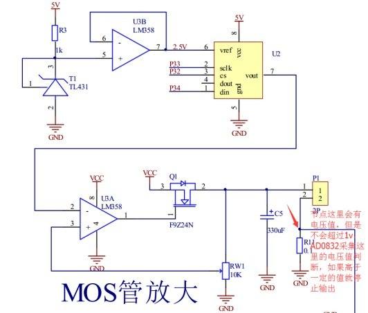

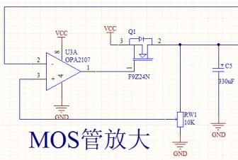

MOS放大部分:
将上述TLC5615输出的可调电压送到运放LM358的反相端,通过MOS管(F9Z24N)放大。同时在F9Z24N的输出端用RW1(10K)电位器分压,取一定比例的输出电压反馈到比较器正相端,构成一个反馈系统。此时MOS管输出的PWM波的占空比将根据负载和输入电压而变化以保证输出电压的稳定。C5作为输出滤波电容,滤掉输出电压纹波。
根据反馈系统的稳定原理计算出输出电压的公式,如下:
设:Vo为输出电压,Vin为LM358的2脚输入电压,RWH为电位器上部分电阻,RWL为电位器下部分电阻,RW为电位器阻值。
Vo=Vin×(RW/RWL);
(写论文时,可以在此讲解F9Z24N技术参数)

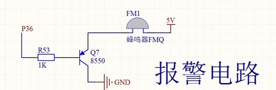

报警电路:
此电路可以由单片机控制三极管(8550/9012)的通断来控制蜂鸣器的报警。当P36为高时,三极管不高通,为低时三极管导通蜂鸣器响。当过流或短路时,单片机切断输出,同时蜂鸣器报名。
