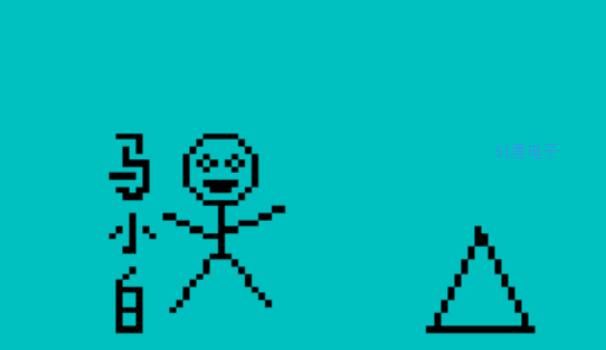

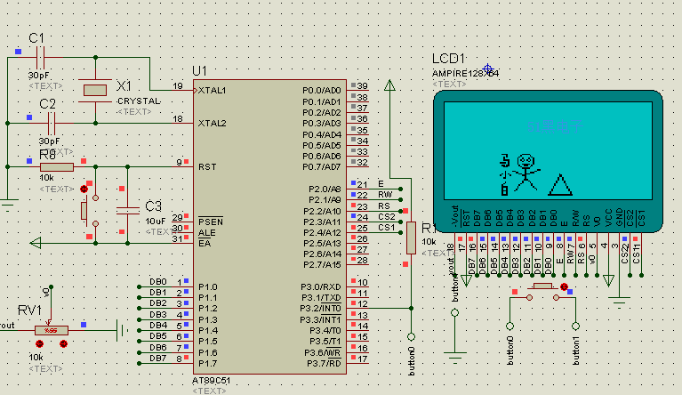

以lcd12864作为显示屏,实现一个按钮控制的简单小游戏。主要工作集中于游戏的图形化以及相关逻辑的实现。人物场景设计通过字模提取软件转换成为段码预先储存在单片机中,动画的实现采取局部刷新的方式以提高显示的速度。
仿真原理图如下
51hei.png?imageView2/2/w/550
0.jpg?imageView2/2/w/550
