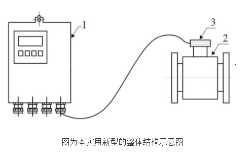

本实用新型采取的技术方案是:一种智能潜水型电磁流量计,其包括主机和电磁流量传感器,电磁流量传感器上设有接线盒,主机与电磁流量传感器分体设置,接线盒上的引出线连接主机,所述主机包括微处理器,以及与所述微处理器相连接的电源模块、数据存储模块、信号转换模块,无线通讯模块、报警模块和LCD显示模块,所述信号转换模块包括依次相连的调制放大电路、滤波电路和A/D转换电路,其用于接收电磁流量传感器发送的磁感应信号和温度信号。
智能潜水型电磁流量计的工作原理及设计
进一步的,所述电磁流量传感器包括导管,以及位于导管壁上的用于检测流体温度的温度传感器和用于检测流体流动所产生电动势的电极,在电极的外侧设置有一圈磁轭,在磁轭的两侧分别设置有用来产生垂直于流体流动方向磁场的励磁线圈,在磁轭和励磁线圈的外侧设置有起保护作用的外壳。所述接线盒和外壳一体设置,接线盒为密封结构,接线盒的线缆出口处采用水下堵漏胶密封。所述微处理器采用16位嵌入式超微功耗处理器。微处理器上还连接有实时时钟模块。
