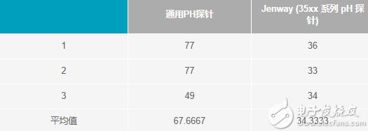

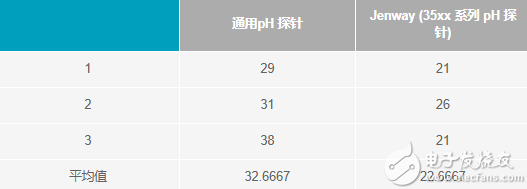

pH探针在本研究中起着重要作用,因为数据可靠性取决于传感 器的精度和可靠性。选择pH探针时,有两个重要因素需要考虑: 缓冲溶液温度改变之后的稳定时间及其pH值改变之后的稳定时 间。作为例子,下面的数据摘自Jenway的应用笔记“Jenway高性能 pH电极评估”1 ,显示了探针在给定测试条件下发生温度变化后 的稳定性能。制备一种溶液,其缓冲液在20°C时的pH值为7,在 60°C时的pH值为4。让各电极在以200 rpm转速搅拌的pH 7缓冲液 中稳定。然后用去离子水清洗电极,并将其转移到pH 4缓冲液的 等分试样中放置4分钟。再次用去离子水清洗电极,然后将其放 回到pH 7缓冲液中。评估读数持续10秒保持稳定所需的时间。对 每个探针重复测试三次。
表2. 缓冲溶液温度改变之后的稳定时间
表3. 缓冲溶液pH值改变之后的稳定时间
在所示给定条件下,Jenway探针的性能与通用pH探针相比,响应 时间要快最多50%。使用类似这样的仪表会非常有利,因为其样 本吞吐速率很高,分析数据所需的时间会大大缩短。

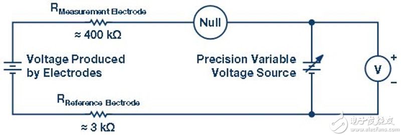

为了理解信号调理电路,必须知道传感器探针的等效电路图。 如上一节所述,pH探针由玻璃制成,可形成极高的电阻,范围从1 MΩ到1 GΩ不等,充当与pH电压源串联的电阻,如图1所示。
“图1.
图1. pH探针等效电路配置
即使非常小的电路电流流经电路中各器件的高电阻(尤其是测 量电极的玻璃膜),这些电阻上也会产生相对较大的压降,严 重降低仪表测得的电压。更糟糕的是,测量电极产生的电压差 非常小,处于毫伏范围(理想情况下,室温时每pH单位对应59.16 mV)。用于此任务的仪表必须非常灵敏,并且有超高输入电阻。

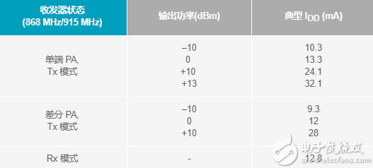

收发器功耗对电池供电应用非常重要。这在许多无线应用中也是 一个考虑因素,因为它决定了数据速率和距离范围。收发器有两 个功率放大器(PA)选项以提供更大的使用灵活性。单端PA可以输 出最多13 dBm的RF功率,差分PA可以输出最多10 dBm的功率。表 4总结了一些PA输出功率与收发器IDD电流消耗的关系。为完整起 见,表中同时给出了接收模式的电流消耗。
表4. PA输出功率与收发器IDD电流消耗小结

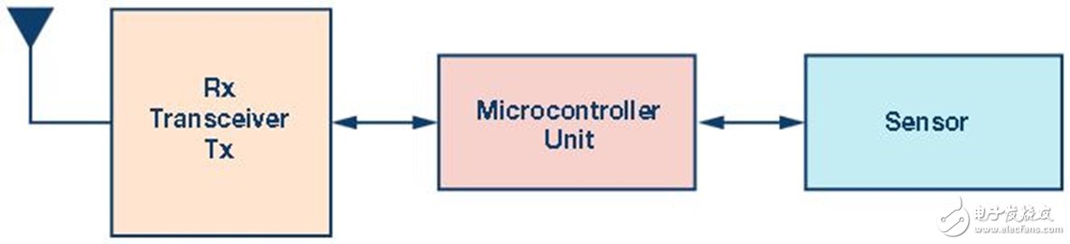

微控制器
如图2所示,RF系统的核心是一个处理器单元或微控制器(MCU), 其处理数据并运行与收发器(用于RF传输)和pH参考设计(RD)板 (用于传感器测量)接口的软件堆栈。
“图2.
图2. 无线传感器数据采集和传输框图
