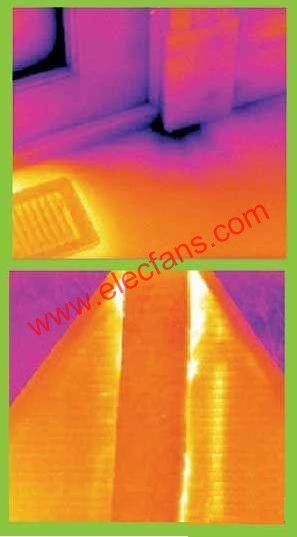

  图1 红外热像仪检测出地板漏入的冷空气
一般常识会使检查人员集中对窗户和门进行热成像检查。但是,窗户和门通常位于住所中的中等高度上,它们对多数住所中的总空气泄漏贡献不大,只占因对流而引起的总加热和冷却损失的很小一部分。查找空气泄漏点时,内部和外部空气之间需要具有4oF或更大的温度差,以便获得精确读数。空气可以漏入建筑物内部(如图1中所示的从地板漏入的冷空气),或从建筑物中漏出(如沿烟囱泄漏出的热空气)。
  事实上,多数住所内最严重的泄漏发生在空气调节建筑围护结构的顶部和低部,例如,阁楼和地下室中。大的缝隙经常位于排水管周围、凹入的照明装置、烟囱、拱腹结构、凹槽以及地下室边缘托梁处(地基与木质框架汇合)。仔细查看管道设施的顶部和底部以及管道通风口,特别是在阁楼和地下室中。另外还要扫描公用设施(如电缆和有线电视线)进入空气调节空间的位置。在冬天对无典型特征的冷地板进行检查,特别是位于车库上方以及供电线或水管等通过的槽隙上方的地板进行检查。即使这些地板具有隔离层,但布置隔离层的承包商可能会在隔离层与地板之间留有空气间隙,从而使地板通过空气对流而冷却。加热和冷却的能量损失通过传导和对流发生。例如,传导损失可发生在向户外延伸的地板层位置,因为在地板的室内和室外衔接处没有隔热屏障。当外墙中的隔离层发生缺失时,传导损失和对流损失也会同时发生。
