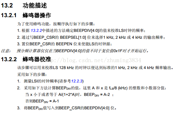

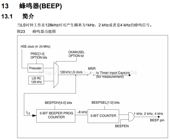

第一步:蜂鸣器介绍
请注意  “13.2.2蜂鸣器校准”的第2点
好了,蜂鸣器介绍完了,其实就是看数据手册,就是这么简单。下面就是具体实现了。

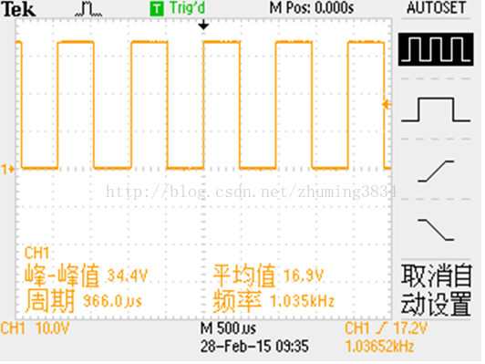

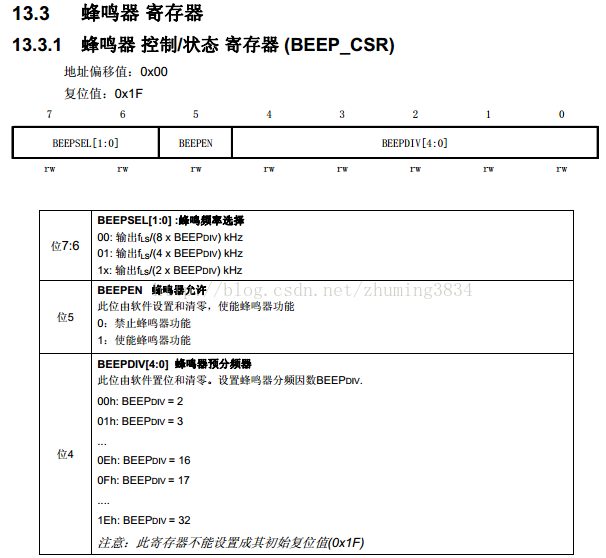

  BEEP_CSR = 0x20|14;       //输出1KHz
}            不要问我这里为什么是14。

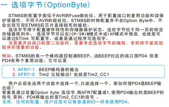

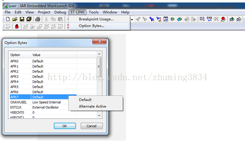

这里我们还需要设置stm8s的选项字节OptionByte的ARF7。
在仿真模式下:ST-LINK--->Option bytes--->ARF7,右击鼠标选择Alternate Active。
如下图所示:
有图有真相了。O(∩_∩)O哈哈~
