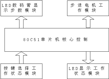

2.2总体设计框图
此系统主要由单片机、步进电机、步数显示模块、工作状态控制与显示模块组成。整体框图如图1。
图1 系统整体框图

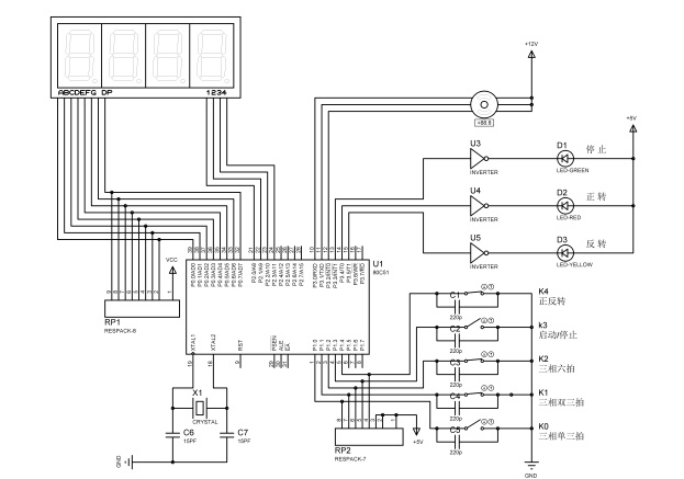

4.1系统总原理图
图3 系统总原理图
根据设计要求用PROTEUS所做的硬件连线图如图3。
4.2各部分硬件原理图设计

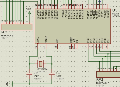

4.2.1 单片机控制模块
单片机选用最经典的80C51,其4个I/O口都要用到, P3接步进电机驱动电路及工作状态显示模块,P0和P2分别接步数显示中对数码管的字段控制及数码管片选,P1接工作状态控制电路,,时钟用内部方式需外接晶体振荡器。硬件图如图4所示。
图4 单片机模块原理图
此设计中接的是12MHZ的晶振,故一个机器周期为1/12us。根据经验数据,与晶振一起的两个电容设为15PF。单片机的VCC和GROUD都隐藏了,已自动接好,VCC应设为+5V。

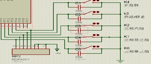

4.2.2按键选择工作状态模块
首先我们来考虑所有机械触点式按键在状态输出时的共性问题就是按键抖动问题,由于机械触点的弹性振动,按键在按下时不会马上稳定地接通而在弹起时也不能一下子完全地断开,因而在按键闭合和断开的瞬间均会出现一连串的抖动,这称为按键的抖动干扰。
这种抖动可能会造成按一次键产生的开关状态被CPU误读几次。为了使CPU能正确地读取按键状态,本次设计中我们采用并联电容消抖法,利用电容的放电延时来实现。
如图5所示,这是唯一的一块输入模块的设计。5个按键开关一端通过电阻接高电平,另一端全部接到地,其中接高电平的一端对应也接到单片机的P1口分别为P1.0~P1.4。当开关断开,就是输入到单片机对应端口高电平,而开关闭合,是使端口接地,输入低电平。所以这个设计中开关断开时才是有效的。各按键功能:
(1)K0-K2为工作模式控制开关,KO接电时,为步进电机单三拍工作模式;K1接电时,为步进电机双三拍工作模式;K2接电时,步进电机工作模式为三相六拍。
(2)K3为启/停控制开关,控制整个系统的开启和关闭。
(3)K4为正/反转控制开关,控制步进电机的转向。
图5 按键模块原理图

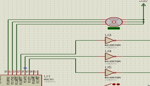

4.2.3步进电机工作模块
将三相步进电机三个端口直接接到单片机P3.0~P3.2即可,另三个端口接到+12V的高电平给步进电机供电。只需在软件编写上控制算法便可以调节这三个端口的高低电平来控制步进电机的开启与停止,正反转以及工作模式。步进电机硬件接线图如图6所示。
图6 步进电机模块原理图

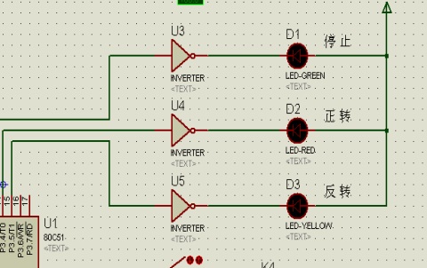

4.2.4工作状态显示模块
LED发光二极管显示步进电机的工作状态,它们分别接到单片机的P3.3~P3.5。如图7,让单片机输出通过一个反相器再接到LED阴极,LED阳极接VCC。这样可以提高电流,有利于二极管的导通,我们可以通过控制P3口的数据,实现LED的亮灭。
图7 工作状态显示模块原理图

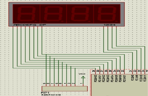

4.2.5 4位数码管显示步数模块
LED数码管实际上是由七个发光管组成8字形构成的,加上小数点就是8个。这些段分别由字母a,b,c,d,e,f,g,dp来表示。当数码管特定的段加上电压后,这些特定的段就会发亮,以形成我们眼睛看到的字样了。通过分时轮流控制各个LED数码管的COM端,就使各个数码管轮流受控显示,这就是动态驱动。
P0口和P2口的前四个分别接步数显示中对数码管的字段控制及数码管片选,如图8所示,这里主要是由软件算法来实现单片机输出的控制。
图8 数码管显示模块原理图

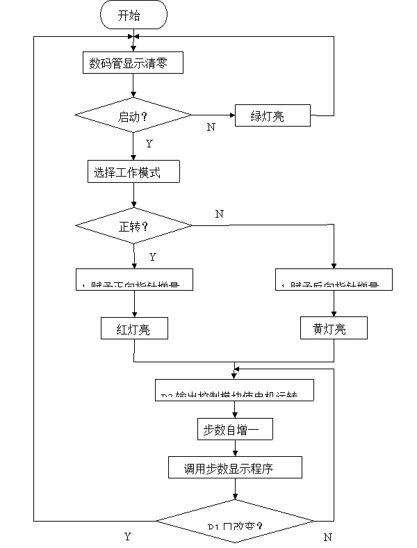

5软件设计5.1系统总体设计
图9 系统总流程图
设计说明:首先是数码管显示清零,单片机再读入P1口输入的按键状态,先判断是否启动,如果没有启动则是绿灯亮并再判断,如果启动了,就接着判断所需的电机工作模式,再读入P1口状态判断电机的转向,输出控制信号为正转红灯亮,反转黄灯亮,由此可以让步进电机按照指定的方式运转,并且累计步数再显示到数码管上。最后检验P1口是否状态改变,如果改变则步数清零重新开始判断,不改变则继续转动。

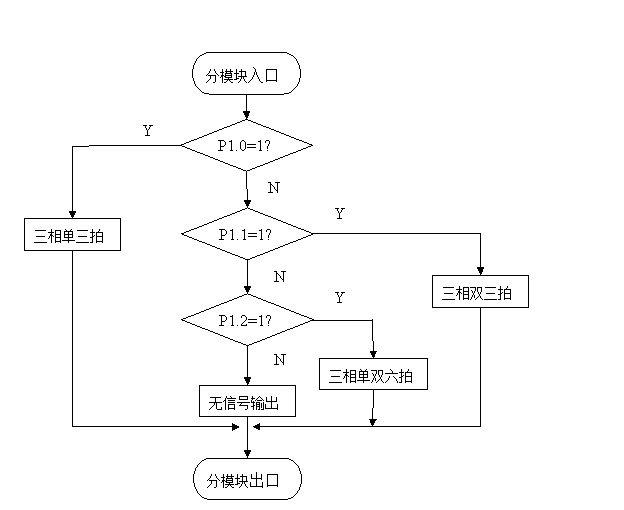

5.2.2设计说明及流程图
设计说明:在此设计中,采用的是三相步进电机,对于步进电机模块的程序设计采用循环程序设计方法。先把正反转向的控制模型存放在内存单元中,然后再逐一从单元中取出控制模块并输出。首先启动,通过P1口读入所需的工作方式,即选择步进电机的拍数,然后读入正反转的控制,再来输出对应的控制模型来驱动步进电机转动。
   三相步进电机工作的流程图:

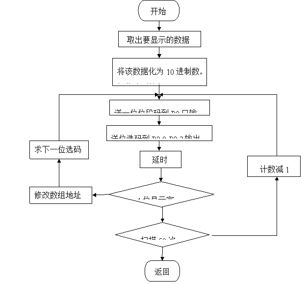

5.3数码管步数显示模块
设计说明:步数显示模块是整个程序里的一个子程序。其是用4位八段数码管来显示工作步数。先将要显示的数化为10进制数,每位分别储存,从P0口输出显示码,P2口输入位选码,需要一定的延时,让此位数字显示闪烁出来。然后修改数组地址,求下一位位选码继续显示,直至输出四位数。这个扫描过程重复50次,保证人眼能观察到步数显示。
流程图如图11:
图11 数码管显示模块流程图

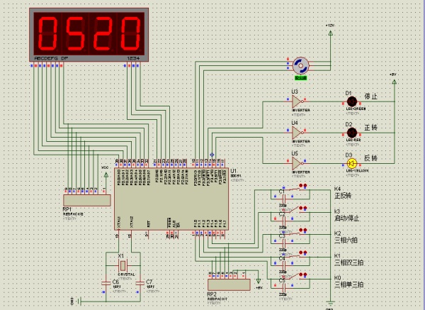

6仿真调试记录
如图12所示,当选择电机工作在单三拍,反转的模式下,K0断开,K1、K2、K4、闭合,系统启动,K3断开,电机开始转动。LED四位显示屏显示工作步数,LED指示灯黄灯亮显示电机反转的状态。
图12 仿真图
