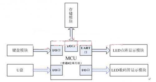

利用U盘和本系统可以让其它低端LED点阵显示控制系统也告别对PC机的依赖。在距离较近的地方,当需要多处LED点阵显示时,让本系统和其它低端LED点阵显示控制系统共存,可显示出巨大的成本优势。U盘复用控制系统框图如下图2所示。在图2中,指出了MCU控制外围器件所需的接口;虚线箭头所连接的模块,表示在每次更换代码完成后,均可以移走。

图2所示U盘复用控制系统也由六大模块构成:MCU主控制模块;键盘模块;LED点阵显示模块;存储模块;U盘模块;LED数码管显示模块。图1所示系统提供的字符代码源被存入U盘,插入图2所示系统。键盘模块也采用普通矩阵键盘,操作者通过键盘输入任意一段文字代码的地址,选择想要的文字信息,取出代码的同时存入存储模块。取代码操作完成后,MCU主控模块从存储模块中取出新的文字代码用于更新LED点阵显示。LED数码管显示模块实时显示输入的文字代码段的地址,让操作者可以看到自己的输入信息。
U盘模块和LED数码管显示模块也可以只预留接口,需要使用时则插上这两个模块,在操作结束后,即可撤走U盘和LED数码管显示器以另作它用。

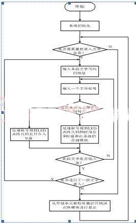

下图3是基于PIC32的主系统的软件流程图。
图3
图3所示流程图初步描述:
系统上电初始化完成后,LCD液晶显示器即进入初始(问候或宣传信息)界面,LED点阵屏显示原先存储的文字信息,整个系统等待操作者输入命令信息。
一旦系统得到更新文字指令,LCD液晶显示器则显示功能操作界面,同时系统准备好处理标号。操作者按自己需要输入对应字符的标号,系统进行标号处理得到相应的LED点阵显示代码,并将这些代码进行存储。在处理字符标号过程中,系统不断检测一段文字是否输入完毕。如果这段文字输入完,则检测是否需要下一段文字的输入。系统以相同方式处理每段文字。在点阵代码存储过程中,默认按照每段文字的设定地址存入U盘,如果是需要本系统显示的文字代码,则同时存入U盘和本系统的存储模块。文字信息录入完毕后,本系统的LED点阵显示屏就会显示新的文字。

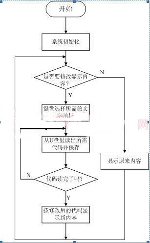

下图4是普通8位单片机控制的U盘复用系统的软件流程图。
图4
图4所示流程图初步描述:
系统上电完成初始化后,LED点阵屏会显示原来存储的内容。系统一旦检测到更新显示命令,则开始准备接受存在U盘中的文字代码段的地址信息。收到地址后,LED数码管同步显示此地址,MCU模块则从U盘中取出对应的文字代码,保存在本系统的存储模块中。取代码结束,LED点阵屏就开始显示新的文字信息。
