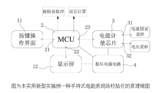

本实用新型涉及电能表校验的技术领域,特别涉及一种手持式电能表现场校验仪。
发明背景
电能表现场校验仪最基本的功能是电能表误差现场校验和接线检查两大功能,电能表现场校验具有不需要拆卸计量用具、不需要中断计量用具并且可真实记录现场实际影响的优点,还可以节约人力、物力,提高工作效率。在用户对电能表、互感器等计量器具提出异议时,可在不影响用电的情况下完成现场校验,检查接线的正确性。因此,电能计量误差的现场校验和计量错误的现场检查就成为必不可少的工作。为了便于现场操作,现场校验仪可采用电流钳表接入电流,不需要断开线路。
目前的电能表现场校验仪通常采用复杂的AD采样电路、电能计算电路及采样基准电路来实现电信号采样,并转换为数字信号及电能误差计算,电能表现场校验仪的内部基准较为复杂,生产成本较高,且体积大、重量较重,计算精度较低,对电能表现场校验仪内的单片机的处理速度存在影响,为了解决上述问题,实现电能表现场校验仪产品的轻量化、低成本化,以及设备的工具化转变,同时简化计量的内部基准,提高计算精度和校验的准确度,有必要提出一种手持式电能表现场校验仪。
发明内容
本实用新型的目的在于克服上述现有技术的不足,提供一种手持式电能表现场校验仪,其旨在解决现有技术中电能表现场校验仪的内部基准较为复杂,生产成本较高,且体积大、重量较重,计算精度较低的技术问题。
手持式电能表现场校验仪的工作原理及设计
为实现上述目的,本实用新型提出了一种手持式电能表现场校验仪,包括手持式壳体、微控制单元MCU和高精度电能计量芯片,所述的微控制单元MCU和高精度电能计量芯片均安装在手持式壳体的内部,所述的微控制单元MCU上设置有按键输入接口、液晶显示接口和通信接口,所述的高精度电能计量芯片通过总线与微控制单元MCU上的通信接口连接,所述的高精度电能计量芯片上设置有电流采样接口和电压采样接口,所述的手持式壳体上设置有按键操作界面和显示屏,所述的按键操作界面与微控制单元MCU上的按键输入接口连接,所述的显示屏与微控制单元MCU上的液晶显示接口连接。
作为优选,所述的手持式壳体内部还设置有稳压电源电路,所述的微控制单元MCU、高精度电能计量芯片和显示屏均与稳压电源电路连接。在校验时,在校验时,所述的高精度电能计量芯片上的电流采样接口与电流采样器连接,电压采样接口与电压采样器连接。所述的电流采样器采用电流钳表,所述电流钳表的准确度等级为0 .1级或0 .05级。所述的微控制单元MCU采用STM32嵌入式ARM系统。所述的显示屏采用真彩液晶屏,所述的显示屏用于显示电参量及测试信息。真彩液晶屏的尺寸为3 .2寸。
本实用新型的有益效果:与现有技术相比,本实用新型提供的一种手持式电能表现场校验仪,结构合理,采用高精度电能计量芯片作为手持式电能表校验仪的内部基准,取代了原先电能表现场校验仪复杂的AD采样电路、电能计算电路及采样基准电路,大大地简化了计量的内部基准,配合0 .1级或更高精度等级的电流钳表,实现了0 .2级精度的电能表现场校验仪的产品化,达到了产品的轻量化、低成本化,以及设备的工具化转变,同时采用STM32嵌入式ARM系统,实现了美观、简洁的人机对话操作。
