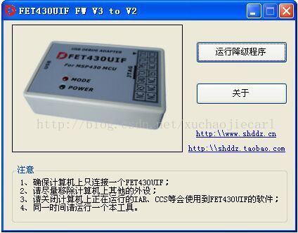

为了能够在XP上使用,只好选择降级到V2版本的固件,找到一个比较靠谱的软件(链接:http://www.pc6.com/softview/SoftView_98813.html),软件界面如下图,按照说明提示操作就可以正常实现降级操作(在原先的win7 64位系统下进行的)。
大概需要按照提示插拔仿真器3-4次即可(注意阅读软件的注意事项,防止出现失败)。
然后拿到XP上插上,确实可以安装网上可以容易找到的V2版本驱动,顿时开心。但是在debug的时候又提示让升级固件,升级了一次之后,系统不识别仿真器了。。。其实此时,仿真器的固件已经是V3版本了,只是xp系统里没有相应的驱动,在网上找到了对应驱动,下载请移步:点击打开链接(驱动很全面),安装相应驱动之后,仿真器又提示了第二次固件升级(同样是不升级就不给用debug。。。),升级之后即可正常使用。
