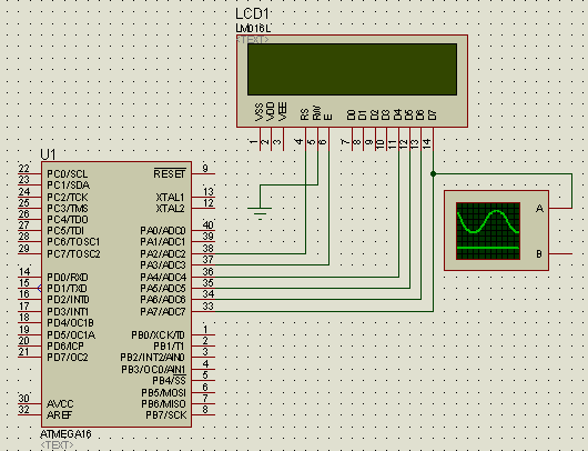

本例是实现AVR驱动LCD1602,并用示波器监测数据线。

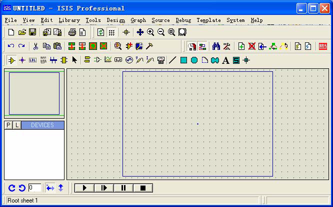

运行Proteus6Professional(ISIS6Professional)出现下面窗口:

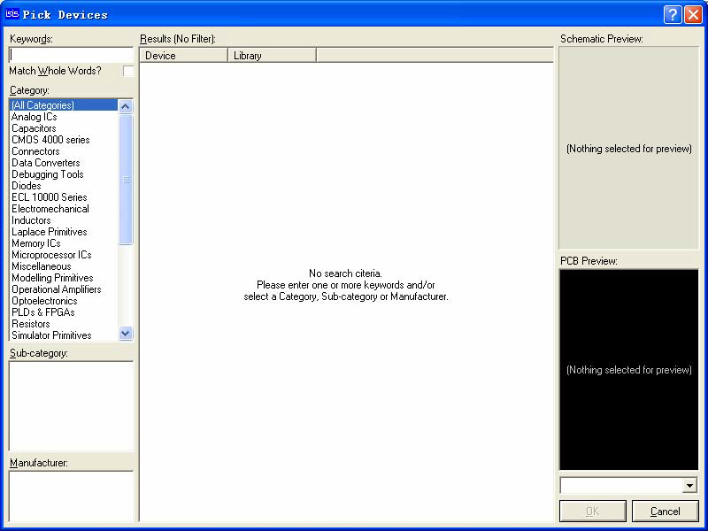

1、添加元件到元件列表中:本例要用到的元件有:ATMEGA16、LM016L(LCD1602)、“地“、示波器。单击“P”按钮,出现挑选元件对话框
在对话框的KEYWORDS中输入ATMEGA16,得到以下结果:
单击OK,关闭对话框,这时元件列表中列出ATMEGA16,同样找出LM016L。

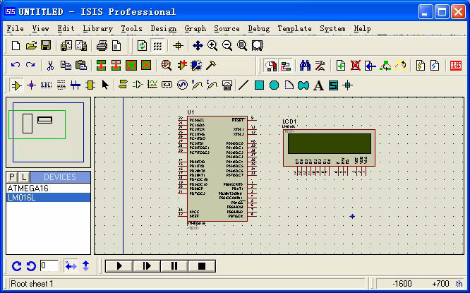

最终结果:
2、放置元件:在元件列表中左键选取ATMEGA16,在原理图编辑窗口中单击左键,这样ATMEGA16就被放到原理图编辑窗口中了。同样放置LM016L。
添加“地”:左键选择模型选择工具栏中的图标,出现:
左键选择GROUND,并在原理图编辑窗口中左击,这样“地”就被放置到原理图编辑窗口中了。添加示波器:左键选择模型选择工具栏中的图标,出现:
左键选择OSCILLOSCOPE,并在原理图编辑窗口中左击,这样示波器就被放置到原理图编辑窗口中了。
补充:放置元件时要注意所放置的元件应放到蓝色方框内,如果不小心放到外面,由于在外面鼠标用不了,要用到菜单“Edit”的“Tidy”清除,方法很简单只需单击“Tidy”即可。操作中可能要整体移动部分电路,操作方法:先用右键拖选,再单击中的,这时这部分电路会随鼠标移动,在目标位置单击左键,这部分电路将被放到该处。

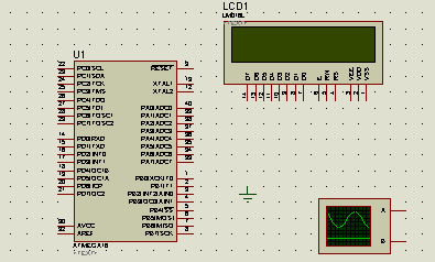

3.连线
AVR、LCD的VSS、VDD、VEE不需连接,默认VSS=0V、VDD=5V、VEE=-5V、GND=0V

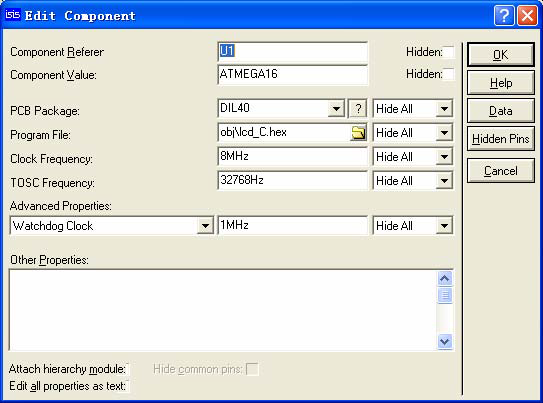

4.添加仿真文件
先右键ATMEGA16再左键,出现
在ProgramFile中单击出现文件浏览对话框,找到lcd_C.hex文件,单击确定完成添加文件,在ClockFrequency中把频率改为8MHz,单击OK退出。
5.仿真
单击开始仿真。
说明:红色代表高电平,兰色代表低电平,灰色代表不确定电平(floating)。运行时,在Debug菜单中可以查看AVR的相关资源。

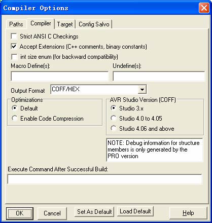

6、源代码调试
先声明一下,我是用ICC的,版本ICC6.31aPro。Proteus是支持COF文件调试的。在用ICC时,你应该改一下编译器选项,AVRStudioVersion选Studio3.x,这样在Proteus中可看到原代码了。
