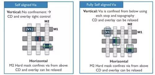

但这里有一个关于完全自对准通孔(FSAV, fully self-aligned via)的例子。完全自对准的意思是,通孔是同时被下面的互连层和上面的互连层所限制的,就像下图所示,所以通孔金属材料正好处在连接两个互连层所需要的位置。

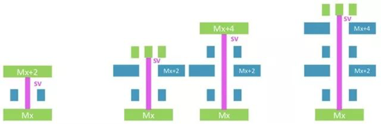

Supervia是另一种对设计极有意义的技术。第一代supervia可以从Mx连接到Mx+2(通常的via从Mx连接到Mx+1),这在SRAM中非常有用。第二代supervia可以从Mx连接到Mx+3或Mx+4,适用于埋入式电力轨道。然后第三代supervia从Mx直接连到Mx+5,允许它直接跳到低阻互连层。

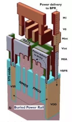

埋入式电源轨使采用单鳍器件或纳米片器件的标准单元从6-track可以微缩到5-track,因此在节距不微缩的情况下减少17%的单元面积。由于电源轨现在位于整个堆叠的底部,因此,supervia有助于将电源线连接到更高的互连水平,从而可以向芯片上的单元供电,如图所示。
使用钌(ruthenium)作为导电材料以及高深宽比的BPR可以达到50Ω/ um的电性指标。

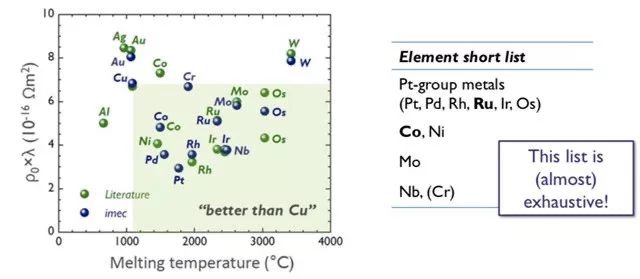

这张图表显示了所有“优于铜”的金属,因为它们的熔点更高,电阻率更低。我们想要更高的熔点,因为这有利于电迁移。
这里只有几个不错的金属材料选项。最具吸引力的金属是钴(Co)和钌(Ru)。对于具有相同沟槽横截面的无阻挡层Ru,其在16nm线宽处的性能优于Cu。对于无阻挡层的Co,其在12nm线宽以下的性能优于Cu。

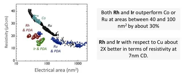

铑(Rh)和铱(Ir)的线电阻率优于钌和钴。还有一些复杂的化合物,它们表现出优异的性能,可能被用来解决电阻增加的问题。
