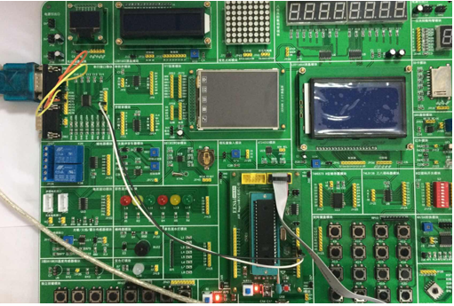

简介:硬件准备:1P杜邦线4根,串口线1根
程序下载:正确下载对应的测试hex
软件准备:打开串口调试助手软件,为了大家测试方便,在测试hex文件夹中放了一个串口调试助手软件,直接打开就可以了。
(友情提示:笔记本无串口需要使用USB-232串口线,晶振使用12兆晶振 )

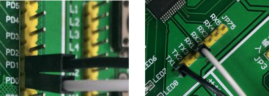

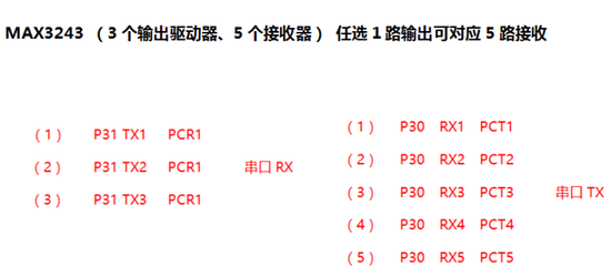

接线说明:用2根1P杜邦线连接核心板PD0~PD1口和底板JP75,分别为: PD0-RX1,PD1-TX1。用2根1P杜邦线将底板JP71的PCR1接底板JP8的RX,底板JP71的PCT1接 底板JP8的TX (串口线接DB1串口母座)
跳线说明:无
具体接法: PD0-RX1,PD1-TX1。
具体接法:底板JP71的PCR1接 底板JP8的RX,底板JP71的PCT1接 底板JP8的TX 。

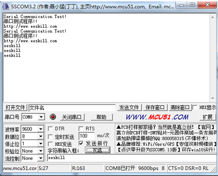

实验现象:使用12M晶振,打开串口助手,波特率设为9600,异步通信,8位数据,1位停止位,无校验,发送和接收均为字符方式。
复位,串口显示以下提示信息
Serial Communication Test!
串口测试程序!!
http://www.eeskill.com
然后发送字符串:eeskill,串口接收显示:eeskill
注意串口号为DB1对应串口,串口号请到设备管理器里面查询!
