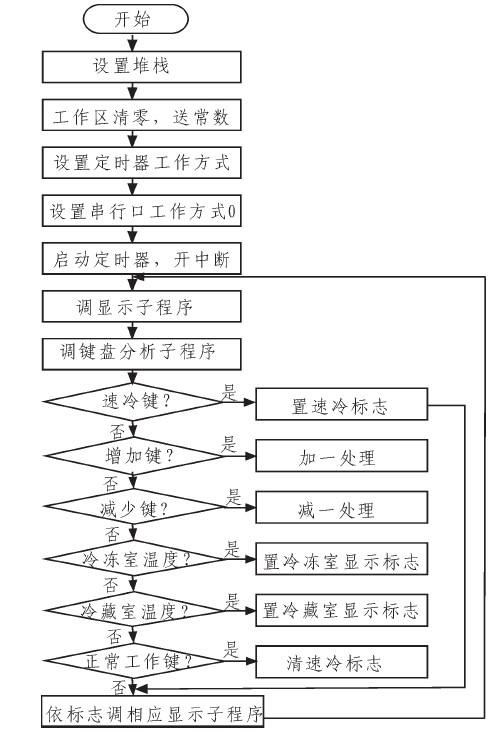

1)主程序
主程序是整个电冰箱的总控制程序,比如控制单元的初始化、控制中断、定时、显示、键盘程序的启动与重复等。主程序流程框图如图2所示。
图2 主程序流程框图
