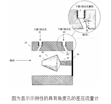

本发明的一方面提供一种流量计设备,该流量计量设备包括:流体管道,所述流体管道内具有差压发生器;在流体管道的壁中具有在0度与90度之间的角度的至少一个压力孔;以及至少一个另外的压力孔;其中所述至少一个压力孔和所述至少一个另外的压力孔提供压力信号。
倾斜孔差压流量计的工作原理及设计
另一方面提供一种流量计量设备,所述流量计设备包括:流体管道,所述流体管道内具有障碍体;第一压力孔,所述第一压力孔位于流体管道的、在障碍体的下游的壁中;第二压力孔,所述第二压力孔位于流体管道的、在不同于第一压力孔所定位的位置的位置处的壁中;以及其中第一压力孔或第二压力孔在流体管道的壁中具有在0度与90度之间的角度。
进一步的方面提供一种流量计量方法,所述流量计量方法包括以下步骤:在流体管道中设置差压发生器;在流体管道的壁中设置具有在0度与90度之间的角度的至少一个压力孔;以及设置至少一个另外的压力孔;其中所述至少一个压力孔和所述至少一个另外的压力孔提供压力信号。
