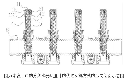

本发明涉及地暖供暖系统技术领域,特别是一种分集水器流量计。
发明背景
分集水器是指在地暖系统中,用于连接采暖主干供水管和回水管的装置。分集水器包括分水器和集水器两大部分。分水器是在水系统中,用于连接各路加热管供水管的配水装置。集水器是在水系统中,用于连接各路加热管回水管的汇水装置。地暖管的一端接分水器,另一端接集水器,热水从管网进入分水器,再从分水器到地暖管,热水经地暖管散热后回到集水器,返回到管网系统,完成一个循环。分水器和集水器相对应有多个回路,分配给不同的房间和区域采暖。分集水器是地暖系统的基础,地暖系统中的所有设备、装置功能的实现和延展都依赖于分集水器。然而,目前市场上常用的分集水器只是简单的分配水流,缺乏调节、监控和其他功能的扩展。管道内水流量的显示和调节,更是无法实现。
该现有技术的流量计虽然调节方便,但是为了方便读取示数,该流量计的显示帽通常由厚度较薄的塑料制成,旋转显示帽时手感不好;另外,分集水器的流量计一经专业安装人员调试好后很少进行调节,而该现有技术的分集水器的流量计没有设置限位装置,经安装人员调试好的流量计容易被家中的老人或者小孩误操作旋动显示帽51,破坏了室内各屋的供暖平衡,导致室内各个屋子供暖不均,降低人们居住的舒适度。
现有技术中还有另外一种用于分集水器的流量计,流量计上设置有调节螺母,通过扳动流量计的调节螺母来控制支路的流量大小,然而,该现有技术的流量计在对地暖系统进行流量调试或调节时,要先把限位套取下,然后将其反向套在流量计调节螺母上,再转动限位套带动调节螺母旋转才能实现控制支路的流量,操作复杂,降低了安装人员的调试效率;另外,限位套可接触面积较小,安装人员或家中掌握调节技巧人员用手转动限位套时手感差。
综上,如何提供一种操作简单、调节操作时手感好且可以防止家中老人、小孩误操作的分集水器流量计是现有技术中未能解决的难题。
发明内容
本发明所要解决的技术问题在于克服现有技术中分集水器流量计调节时手感差,并且容易发生由于家中老人、孩子误操作而导致的室内各屋供暖不均的技术问题,从而提供了一种调节时手感好,并且可以防止家中老人、孩子误操作的分集水器流量计。
分集水器流量计的工作原理及设计
为解决上述技术问题,本发明采用的技术方案如下:一种分集水器流量计,适于安装在分水器主管上与底部的支路开口相对位置处,其包括通过旋转向靠近所述支路开口或远离所述支路开口方向移动的调节杆,以及设置在所述调节杆内并随所述调节杆沿相同方向移动从而改变所述支路开口截面积的指示针;所述流量计还包括套在所述调节杆外部并可相对所述调节杆自由转动的旋转座,以及设置在所述旋转座与所述调节杆之间的离合结构,通过外力调整所述离合结构与所述旋转座和所述调节杆的相对位置关系以实现所述旋转座与所述调节杆的合闭和分离。
上述分集水器流量计中,所述旋转座具有超出所述调节杆远离所述支路开口一端端部并沿轴向延伸的筒形部,所述离合结构位于所述筒形部内;所述旋转座与所述离合结构通过第一配合结构连接,所述第一配合结构使所述旋转座转动时带动所述离合结构转动,并使所述离合结构可相对所述旋转座沿其内壁轴向移动;所述调节杆远离所述支路开口一端的端部与对应的所述离合结构的端部之间设有第二配合结构,所述第二配合结构使所述离合结构沿所述旋转座的内壁移动一定距离后连接到所述调节杆远离所述支路开口一端的端部,从而使所述离合结构的转动带动所述调节杆转动。
所述离合结构包括离合帽和一端连接所述离合帽,另一端连接所述调节杆远离所述支路开口一端端部的复位弹性件;所述离合帽与所述筒形部的内壁之间设有所述第一配合结构,所述离合帽朝向所述调节杆的端部与所述调节杆远离所述支路开口一端的端部之间设有所述第二配合结构;通过外力克服所述复位弹性件弹力推动所述离合帽朝所述调节杆远离所述支路开口一端端部移动所述一定距离,以使所述离合帽的转动带动所述调节杆转动;解除作用在所述离合帽的外力,所述复位弹性件恢复变形,推动所述离合帽移动复位。
所述第一配合结构包括所述离合帽外侧壁上突出成型且沿所述离合帽轴向延伸的至少一个凸筋,以及所述筒形部内壁上成型的适于所述凸筋嵌入的至少一个凹槽。所述离合帽外侧壁上成型有以均匀间隔布置的三个所述凸筋,所述筒形部内壁上成型有三个所述凹槽。
所述第一配合结构包括呈正多边形的所述离合帽的外侧壁以及呈正多边形并与所述离合帽正多边形外侧壁匹配的所述筒形部的内壁。所述离合帽的外侧壁呈正五边形,所述筒形部的内壁呈正五边形。所述第二配合结构包括所述离合帽面向所述调节杆一侧的端部突出成型的至少一个凸台,所述调节杆相对应的端部上成型有适于所述凸台卡入的至少一个卡槽。所述离合帽成型有沿其周向均匀布置的三个所述凸台,所述调节杆成型有沿其周向均匀布置的三个所述卡槽。所述旋转座位于所述筒形部下方部分的内壁与所述调节杆相对应的外侧壁之间设有可使两者相互自由转动的环形凹槽与凸台配合结构。
本发明的上述技术方案相比现有技术具有以下优点:本发明的分集水器流量计中,包括套在调节杆外部并可相对调节杆自由转动的旋转座以及设置在旋转座与调节杆之间的离合结构,所述离合结构使得旋转座和调节杆平时处于分离状态。另外,所述旋转座的设置,不仅保证安装人员或家中掌握调节技巧的成员在调节流量计时,手与旋转座的接触面积大,而且手感好,利于在市场上进行推广。
此外,本发明还具有操作方便、模具制造难度较小、生产成本低、可靠性高、外观美观等优点。
