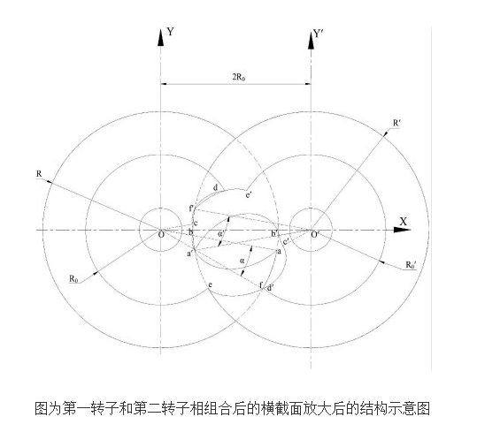

本发明提供了一种双转子流量计,包括壳体,所述壳体内部设置有包括流体入口和流体出口的计量仓,还包括置于所述计量仓内部的第一转子和第二转子,所述第一转子和所述第二转子均设置有摆线齿,且所述第一转子的摆线齿和所述第二转子的摆线齿的设置方式相同。
双转子流量计的工作原理及设计
所述摆线齿的齿内侧线形包括第一外摆线和第二外摆线,所述摆线齿的齿外侧线形为第三外摆线,所述摆线齿的齿根线形为齿根圆弧线,所述摆线齿的齿顶线形为齿顶圆弧线;所述第一外摆线的终止点与所述第二外摆线的起始点通过所述齿根圆弧线相连接;所述第一外摆线的起始点与所述第三外摆线的终止点通过所述齿顶圆弧线相连接;所述第二外摆线的终止点与所述第三外摆线的起始点之间的连线所形成的圆弧线为滚动圆弧线。
所述第一转子的第一外摆线为所述第二转子的第一外摆线的起始点的运动轨迹;所述第一转子的第二外摆线为所述第二转子的第三外摆线的终点的运动轨迹;所述第二转子的第三外摆线为所述第一转子的第二外摆线的终点的运动轨迹;所述第二转子的第一外摆线为所述第一转子的第一外摆线的起始点的运动轨迹;所述第二转子的第二外摆线为所述第一转子的第三外摆线的终点的运动轨迹;所述第二转子的第三外摆线为所述第一转子的第二外摆线的终点的运动轨迹。
优选地,所述第一转子与所述第二转子之间的中心距为2R0;所述第一转子的总长L与所述第一转子的摆线齿导程T之间的计算关系为:L=2T,且所述第二转子的总长与所述第一转子的总长相等,所述第二转子的摆线齿导程与所述第一转子的摆线齿导程相等。所述齿顶圆弧线的弧度与所述齿根圆弧线的弧度相等,所述齿根圆弧线的半径为r,r=2R0-R。所述计量仓与所述壳体相分离设置,且所述计量仓的外表面与所述壳体的内表面之间存在间隙。
优选地,还设置有第一平面合金轴承、第二平面合金轴承、第一球面合金轴承和第二球面合金轴承,其中所述第一平面合金轴承与所述第一转子的转动轴相固定连接,所述第一球面合金轴承与所述计量仓的端盖相固定连接,所述第一球面合金轴承与所述第一平面合金轴承相对转动且两者为点接触;所述第二平面合金轴承与所述第二转子的转动轴相固定连接,所述第二球面合金轴承与所述计量仓的端盖相固定连接,所述第二球面合金轴承与所述第二平面合金轴承相对转动且两者为点接触。所述第一转子的滚动轴承和所述第二转子的滚动轴承均为深沟球轴承。还包括导向机构,所述导向机构为两个相互啮合的螺旋齿轮,两个所述螺旋齿轮设置于所述壳体的入口端,且两个所述螺旋齿轮分别与所述第一转子的转动轴和所述第二转子的转动相连接;其中一个螺旋齿轮镶嵌有磁钢,所述磁钢用于与信号感应器相配合。所述螺旋齿轮开设有通孔,所述通孔与所述计量仓的入口相连通。所述第一转子的轴线和所述第二转子的轴线水平设置,且所述第一转子的轴线与所述第二转子的轴线均与所述双转子流量计的轴线相平行设置。
