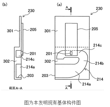

本发明鉴于上述方面而提出,其目的在于提供一种抑制基体构件成形时的变形而确保尺寸精度、尺寸变化对测定精度的影响小且能够高精度地测定空气流量的热式空气流量计。
解决上述课题的本发明的热式空气流量计具有:壳体构件,其配置在内燃机的吸气通路;板状的基体构件,其固定于壳体构件,且具有供通过吸气通路的空气的一部分流入的副通路;流量检测元件,其配置在副通路;电路基板,其与该流量检测元件电连接,输入流量检测元件的散热量而输出与空气流量相应的信号,所述热式空气流量计的特征在于,基体构件由合成树脂制材料构成,其具有:基板固定部,其固定电路基板;副通路结构部,其与基板固定部的前端部连续而形成为一体,并通过与壳体构件协作来构成副通路;加强结构体,其至少设置在基板固定部与副通路结构部之间的连结部分,而提高基体构件的强度。
热式空气流量计的工作原理及设计
根据本发明的热式空气流量计,基体构件由合成树脂制材料构成,具有固定电路基板的基板固定部、与基板固定部的前端部连续而形成为一体且通过与壳体构件协作来构成副通路的副通路结构部、至少设置在基板固定部与副通路结构部之间的连结部分而提高基体构件的强度的加强结构体,通过加强结构体来提高平板状的基体构件的强度。
因此,在基体构件的成形时,即使在薄壁部与厚壁部之间产生热收缩差不均匀的状态的情况下,也能够抑制在厚壁部与薄壁部的边界产生的基体构件的翘曲变形,其中该基体构件具有由树脂厚度大致固定的薄壁部构成的基板固定部、为了形成副通路而存在厚壁部的副通路形成部。
因此,能够防止翘曲变形引起的向壳体构件的安装的不良情况和电路基板的安装的不良情况,并防止流量计测精度的不均。
