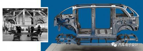

Canoo 的底盘一体化
Canoo 成立于 2017 年,最初名为 Evelozcity,是由一个汽车行业资深人士组成的团队,他们的目标非常清晰,与其把电动汽车卖给私人消费者,不如面向 2B 的业务,面向订购企业。这个团队包括董事长 Stefan Krause,首席工程师 Ulrich Kranz 和设计师 Richard Kim 等人,他们曾在宝马和 Faraday Future 合作了一段时间。Canoo 的第一款产品看起来更像一辆微型巴士,核心是电池和底盘一体化,类似于“滑板”结构,把电池和电动传动系统装在底盘上,现代汽车主要感兴趣的就是这种架构。

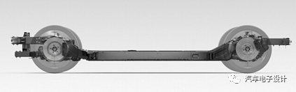

图 2 底盘一体化的想法
在这里的最大不同,就是这个电池上盖,由于它是异型的,想要电池得到密封,就需要考虑如何把这些边边角角,那些非规整的都给密封好,特别是这些结合部在车身盖上去以后情况。

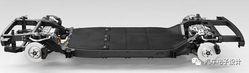

图 3 在 CES 期间 Canoo 发布的样件
由于组装方式的不同,从高压走线的角度来看,由于这么设计前后的高压用电的分配,都要从电池内部做分配,往前和往后,线束都在内部走,是肯定要占用一部分内部的空间。这是和 CTP,围绕电芯到电池包这条简化路径的做法有差异的地方。这波美国的初创企业,类似 Rivian 和 Canoo 都是在模组设计出发的,聚焦点是在车设计上做改动。

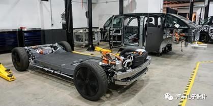

图 4 电动底盘和车身的组装

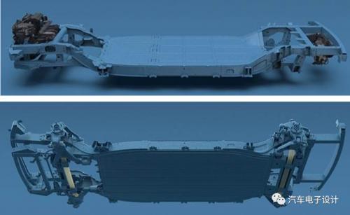

现代汽车集团主要希望,使用这种架构来帮助该公司降低成本和简化生产,并使其能够迅速响应不断变化的市场需求和客户偏好。目前看下来电动汽车的开发要快,现代对 Canoo 开发其创新电动汽车架构的速度和效率印象深刻,主要把 Canoo 当成了一个工程合作伙伴,从工程开发的角度导入外部力量变革加速。今年 1 月中,起亚也向英国初创企业 Arrival 投资 1.1 亿美元,联合开发电气化商用车。随着现代起亚大量投资,希望到 2025 年,现代汽车集团将投资超过 870 亿美元将纯电动车数量从当前的 9 款提升至 23 款。这里面的变化还是非常大,不仅是从传统开发的角度,从发展的思路看都是不拘于原有的工程体系。
图 6 电池系统和底盘一体化是下一个汽车开发的改变点
小结:这波大的纯电动投资如果维持的话,我们在整个组织结构、开发速度和吸收工程创新和改进上面会大幅度往前走一走。越是困难时期,越是需要不拘束原有的框架。
