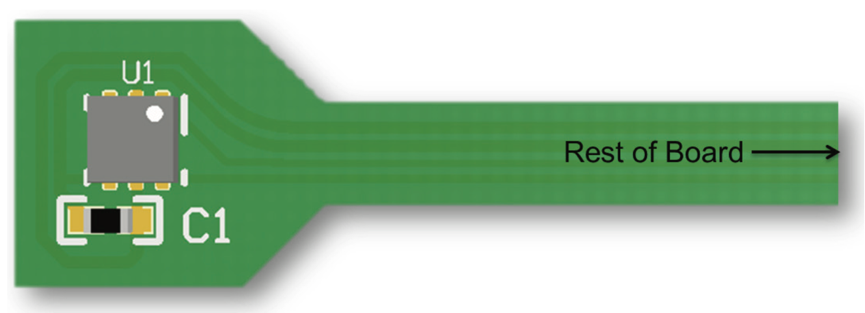

下图显示了一个皮肤温度监测系统示例。TMP117 数字温度传感器使用窄臂从印刷电路板 (PCB) 的其余部分进行延伸,从而最大限度减少电路板其余部分的热传导。
2.png?imageView2/2/w/550
TMP117 (U1) 位于柔性 PCB 上。使用延伸臂可将集成电路与其他器件产生的热量隔开。

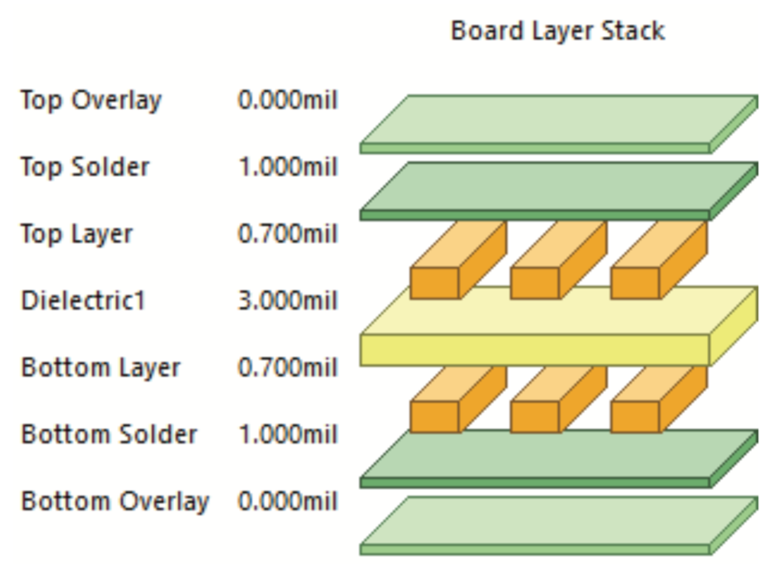

下图显示了相同双层柔性 PCB 的叠层。使用柔性板有助于减少总体热质量,从而改善患者监测仪的热响应时间。在电路板顶部和底部之间省略铜填充会阻止从 TMP117 吸走热量并增加热质量。
3.png?imageView2/2/w/550
柔性叠层示例,使厚度最小化以降低热质量。

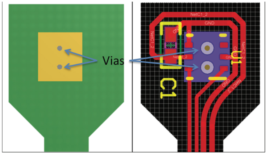

为了对患者皮肤温度进行可靠测量,需要被监测患者与传感器件之间实现良好的热接触。这种热接触与电路板其余部分的热隔离相互配合,可确保报告的温度尽可能接近患者的实际皮肤温度。使用 TMP117,牢固的覆铜和接触过孔可以在电路板下面提供导热路径,如下图所示。焊盘与穿戴者的皮肤直接接触,并确保该器件的主要热源来自被监测者。
4.png?imageView2/2/w/550
覆铜位于 TMP117 下面(左);TMP117 的顶部布局(U1,右)。TMP117 下面的过孔和覆铜在患者皮肤与器件之间提供导热路径。
