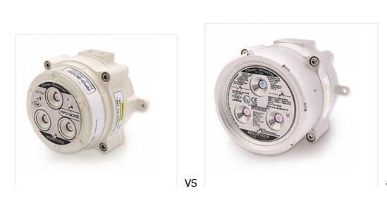

最后推荐四款工采网从国外引进的高质量紫外探测器,首先是火焰探测器 - RFD-3000和火焰探测器 - RFD-3000X,RFD-3000和RFD-3000X是一款多光谱红外(红外),适合在一般现场,室内和室外现场都应用。在90度的宽阔的视野,60米的有效性能范围,快速检测到火情。输出包括继电器,4至20毫安输出,RS-485通信方式。

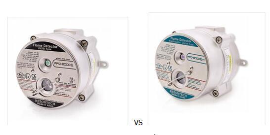

最后是火焰探测器 - RFD-2000X和火焰探测器 - RFD-2000X-H,RFD-2000X和RFD-2000X-H是一款紫外红外火焰探测器,适合在危险和安全现场,室内和室外现场都应用。在90度的宽阔的视野,30米的有效性能范围,快速检测到火情。自诊测试功能,防水防爆结构,可在炼油厂和燃气设施等工业场所安全使用。输出包括继电器,4至20毫安输出,RS-485通信方式。
