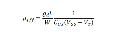

(1)有效迁移率
给定一个MOSFET的栅极长度L和器件宽度W,当漏极电压很小时(50毫伏),其漏极上的电流可以表示为一个关于迁移率的函数。根据栅极电感得到沟道内的载流子浓度,则可以得到器件沟道内的有效迁移率:
其中gd是漏极电导,Cox是栅极电容,Vt是阈值电压。由于器件阈值电压VT不能非常精确的知道,所以在VGS-VT的数值较大的时候,有效迁移率比较准确,而当VGS-VT趋近于0的时候,有效迁移率的数值就会偏差很大。当然,也有更复杂的计算方法,可以使其精确度增加,这里就不介绍了。
