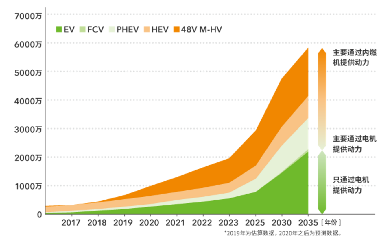

汽车电气化正在世界各地稳步推进。尤其是在欧洲和印度,“EV转换”工作设定了明确的截止日期,以逐步停止销售由内燃机驱动的车辆。这一全球性的EV趋势预计将在全世界进一步加速。
电机驱动汽车的市场预测
image.png?imageView2/2/w/550
EV、FCV和PHEV预计将稳步增长,成为电动汽车和混合动力汽车(xEV)中的主流。
EV、HEV和PHEV之间存在着明显的区别。EV基本上只通过电机提供动力,HEV(混合动力汽车)由电机和内燃机驱动,而PHEV(插电式混合动力汽车)是HEV的高级版本,如果电机出现故障,可使用内燃机驱动,以备不时之需。此外,根据行驶状况,它们提供电机和内燃机两种使用选择,从而允许实现最佳节能驾驶。
另一方面,EV只能依赖电机作为驱动源。在各类驾驶场景中,包括需要频繁刹车和发动的拥堵路况、在陡峭山路和崎岖道路上越野驾驶、在高速公路上行驶以及载着不同数量的乘客和行李行驶,EV驱动电机都需要高效运行并使用较少能源。此外,考虑到这些要求有赖于效率的进一步提升,电机本身的微型化和重量减轻势在必行。而此处的重要因素就是磁铁的改进,其是会影响电机性能的元件。

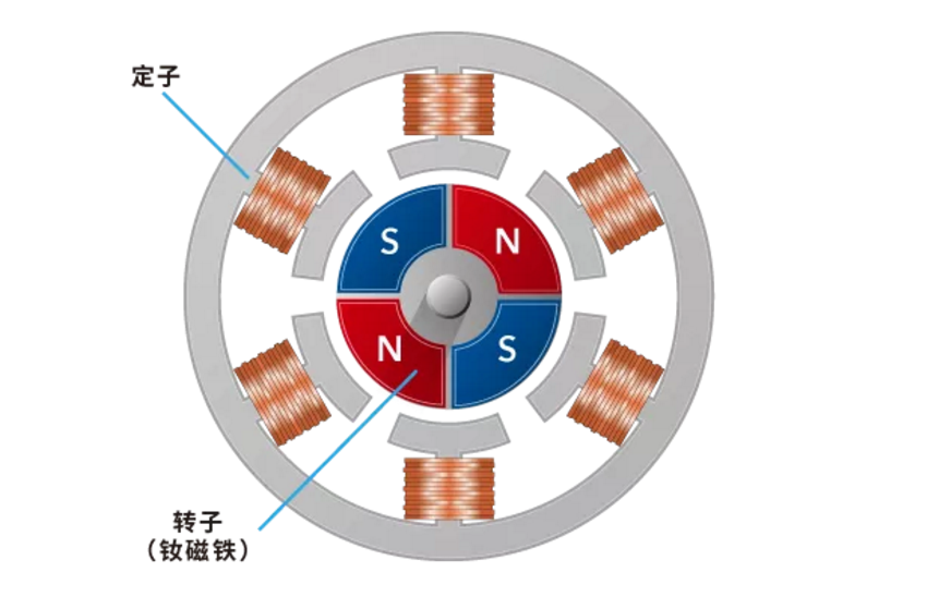

EV驱动电机结构示例(示意图)
EV驱动电机主要使用一种名为无刷电机的电机类型。图片显示的就是无刷电机的结构示例。该电机由转子(供应电流时旋转)和定子(用于转动转子)组成。转子包含钕磁铁。

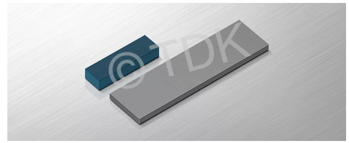

EV驱动电机需要极强的磁能,因此使用了最强大的永磁体——钕磁铁*1。在这些磁铁中,TDK的钕磁铁(NEOREC系列)已达到世界上最高水平的矫顽力之一*2。
与使用传统钕磁铁相比,这种强力磁铁可为电机提供大旋转力,有助于实现进一步微型化、轻量化和高效化。
要想进一步减小EV驱动电机的尺寸和重量并提高效率,则需要将电机形状和内部结构更改为更复杂、更多样的设计。这意味着,所使用的钕磁铁将需要更强大且采用不同形状,同时提供磁场指向,以便更高效地生成磁力。
TDK开发了一种能够精确制造各种钕磁铁形状的技术,以及一种能够自由改变磁场方向的控制技术*3。这些技术会根据使用条件/环境来优化磁铁,因而能够针对各种不同的电机设计提供最佳的钕磁铁解决方案。
