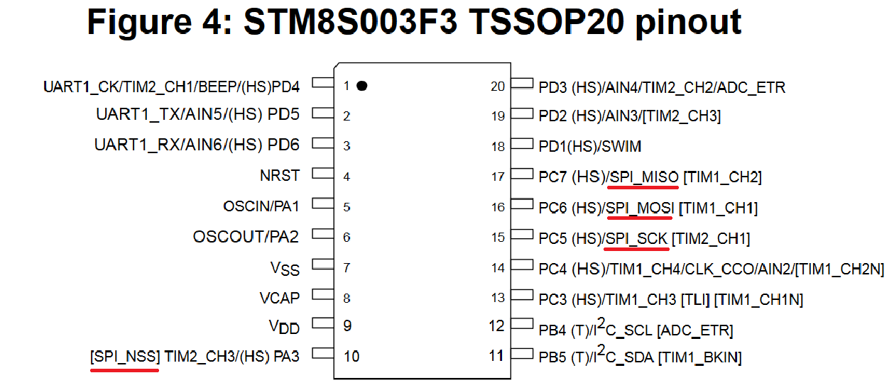

下面是引脚图
这就是SPI相关的引脚,文章一开始也说了,某些情况下,可以省略几个引脚
然后要说设置的部分了

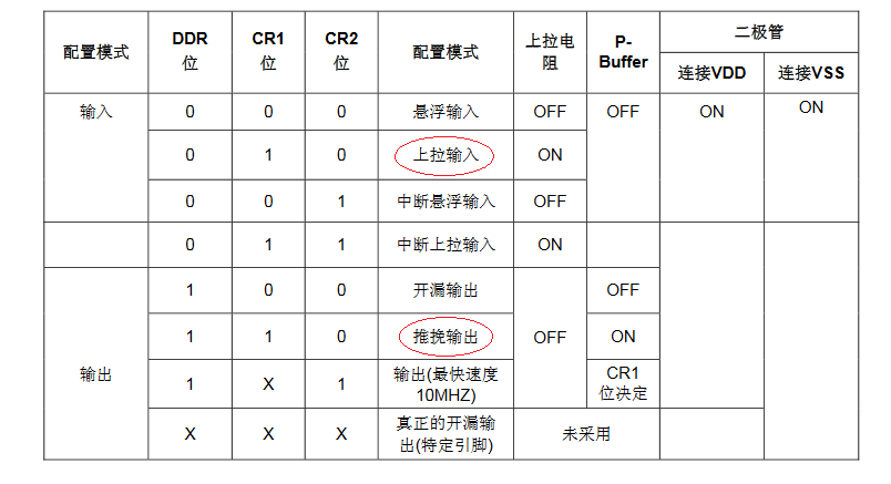

MISO要设置成『弱上拉输入模式』
MOSI、SCK要设置成『推挽输出模式』
为什么设置成这样,原理我不懂,但是能实现就好了不是吗?
在现今社会里,没有成功就代表什么都不是,可以纠结原理,但不是必要?
扯远了,回来说正题,这两种模式,需要看寄存器手册,我知道有人是用『库』来开发
但我自学的时候就学寄存器了

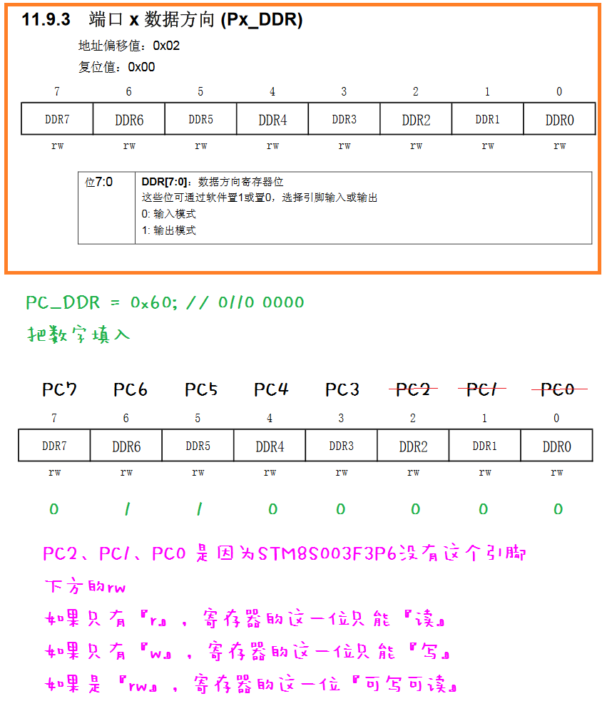

下面这张图,是GPIO的设定
MISO对应的引脚是PC7,设定为『弱上拉输入模式』,所以DDR=0,CR1=1,CR2=0
MOSI对应的引脚是PC6,设定为『推挽输出模式』,所以DDR=1,CR1=1,CR2=0
SCK对应的引脚是PC5,设定为『推挽输出模式』,所以DDR=1,CR1=1,CR2=0
NSS我不想外部控制,想用软件的方式选择是主机还是从机,在后续文章关于SPI寄存器会有说明
有了这份数据,可以写代码了,不过先上一张Px_DDR寄存器的图,关于GPIO的寄存器,我觉得看上面的表格应该就够了,上图只是说明对应位置
PC_DDR = 0x60; // 0110 0000
PC_CR1 = 0xe0; // 1110 0000
PC_CR2 = 0x60; // 0110 0000

关于『寄存器』和『寄存器的某一位』,直接用一个例子来解释比较快
【所有一年级的学生去操场】【一年一班的同学去操场】
『寄存器』就相当于一年级
『寄存器的某一位』就相当于一年级的某一班
上面也说了,分割线的上方和下方,选择一个来用即可

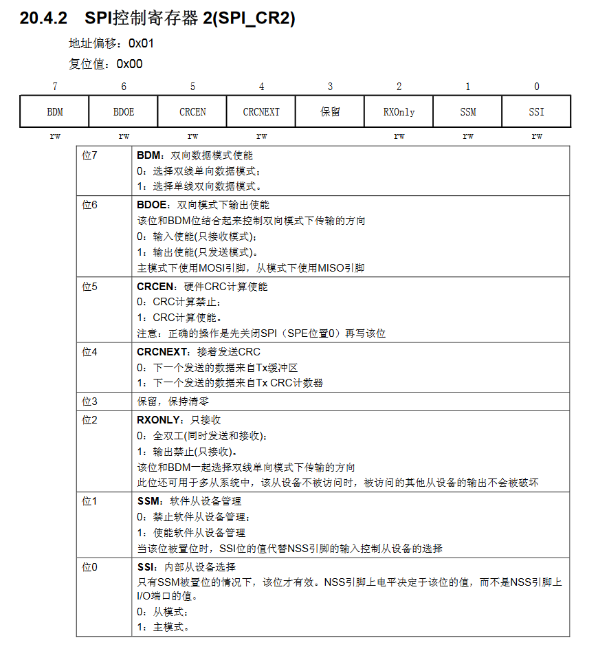

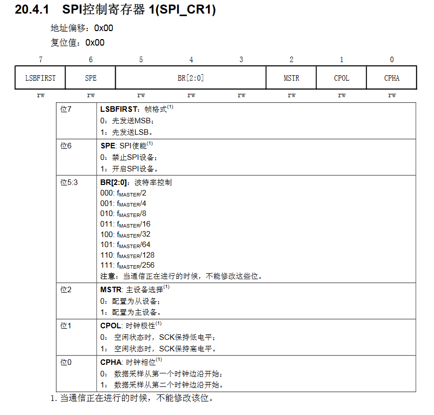

4.设置SPI_CR1(SPI控制寄存器1)
5.设置SPI_CR2(SPI控制寄存器2)
6.开启SPI

    // [7]先发MSB
    // [6]禁止SPI
    // [5][4][3]f_Master / 2
    // [2]主设备
    // [1]空闲时SCK保持低电平
    // [0]数据采样从第一个时钟沿开始
    SPI_CR1 = 0x04; /*MSB、1MHz、主设备、CPOL空闲为低、CPHA第一个时钟开始*/
    // [7]双线单向模式
    // [6]输入使能(只接收模式)
    // [5]CRC计算禁止
    // [4]下个发送数据来自Tx缓冲
    // [3]保留
    // [2]全双工(同时收发)
    // [1]使能软件从设备管理(不需要判断硬件CS位,节省一个引脚)
    // [0]主模式
    SPI_CR2 = 0x03; /*双线单向视距传输、CRC计算禁止、软件NSS、主模式*/

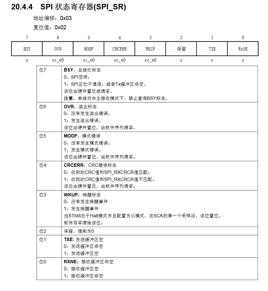

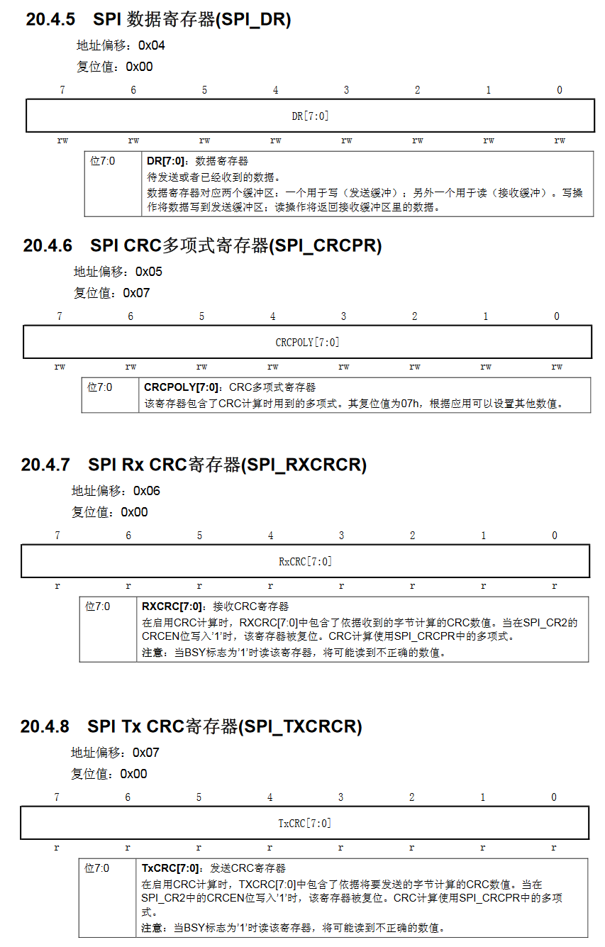

/* SPI发送 */
void SPI_sendchar(unsigned char c)
    while(!(SPI_SR & 0x02));    // 等待发送缓冲区『为』空
    SPI_DR = c;                  // 将发送的数据写到数据寄存器
    //while(!(SPI_SR & 0x01));    // 轮询的方式,等待接收缓冲区『非』空
    //UART1_sendchar(SPI_DR); // 备注
