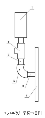

 【新专利介绍】散热器检漏仪的组装和使用方法
本发明为解决现有技术问题所采取的技术方案为:一种散热器检漏仪,包括压力表和连接管,连接管包括第一连接管和第二连接管,第一连接管一端与挡板连接,另一端与弯管的一端连接,弯管的另一端通过第二连接管与阀门的一端连接,阀门的另一端与压力表连接。阀门为三通铜阀门,其中在同一水平线上的两个阀门口分别与压力表和第二连接管连接,另外一个阀门口与充气泵连接。
第一连接管和第二连接管的两端均设置有外螺纹,弯管左右两端口内侧设置有内螺纹,弯管上内螺纹的尺寸分别与第一连接管和第二连接管上的外螺纹的尺寸相匹配。挡板为四边形,挡板上的四个边角处分别设置有一个圆形孔,挡板中心设置有连接孔,第一连接管的一端通过连接孔后设置在挡板上。弯管与第一连接管和第二连接管连接处,以及阀门与第二连接管和压力表连接处均设置有改性丙烯酸酯胶粘剂和聚四氟乙烯无油生料带。压力表采用红旗牌中最大量程为0 .25 MPa的压力表。
一种散热器捡漏仪的组装以及使用方法,包括以下步骤:
(1)连接前,将第一连接管、第二连接管、弯管、阀门和压力表的连接处用改性丙烯酸酯胶粘剂涂抹;
(2)连接时,利用管钳将挡板、第一连接管、第二连接管、弯管、阀门和压力表进行连接,使各部件的连接处紧固的粘合在一起,并在各部件连接处设置聚四氟乙烯无油生料带;
(3)连接后,用改性丙烯酸酯胶粘剂在各个部件的连接处重新涂抹一遍;
(4)将组装并涂抹好改性丙烯酸酯胶粘剂的散热器检漏仪通过螺栓固定于散热器的阀门处,并在散热器检漏仪与散热器连接处涂上检漏剂;
(5)随后通过阀门利用充气泵向散热器内充气,观察压力表数值,当压力表达到标准值0 .04MPa时,停止充气;
(6)将充气后的散热器静置,用十个小时的时间观察散热器气压表有无变化,若无明显变化,则说明散热器密封性完好,若有明显变化,则说明散热器密封性不好。
在步骤(4)中,散热器检漏仪通过其上的挡板上的圆形孔利用螺栓与散热器连接;挡板为四边形,挡板上的四个边角处分别设置有一个圆形孔,挡板中心设置有连接孔。在步骤(2)中,第一连接管和第二连接管的两端均设置有外螺纹,弯管左右两端口内侧设置有内螺纹,弯管上内螺纹的尺寸分别与第一连接管和第二连接管上的外螺纹的尺寸相匹配。在步骤(2)中,阀门为三通铜阀门,其中在同一水平线上的两个阀门口分别与压力表和第二连接管连接,另外一个阀门口与充气泵连接。
本发明的积极有益效果是:1、本发明中选用弯管连接第一连接管和第二连接管,一方面是可以节约空间,外形也较美观,另一方面,可以方便工作人员直接观察压力表的变化,从而方便工作人员判断散热器密封性的好坏。2、本发明中改性丙烯酸酯胶粘剂和聚四氟乙烯无油生料带的使用,增加了连接处的密封性,防止连接处漏气,造成检测不准确等误操作。3、本发明中的各个部件都是平常常见常用的,成本不高,从而可以大大节约散热器的维护成本,并提高了供电可靠性;另外由于此检漏仪制作简易,操作简单,携带方便,还节约了维护成本,所以具有很好的传播及使用前景。
