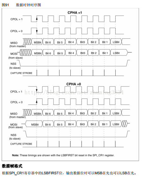

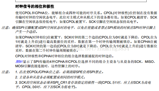

在配置SPI相关寄存器时要注意时钟信号的相位和极性。

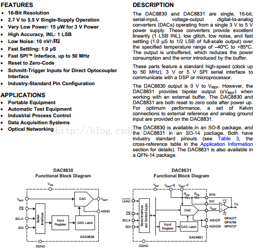

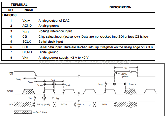

这次我们使用的是stm8驱动SO-8封装的DAC8830,使其输出一个方波。
DAC8830引脚说明和时序:
CS是片选信号,低电平有效。
SCLK在下降沿的时候启动传输,上升沿的时候传输完成。MSB在前,就是高位在前。

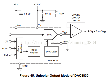

实际电路是按照DAC8830数据手册的典型应用电路做的。
只是输出部分没有加运放,VREF引脚没有连接。

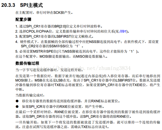

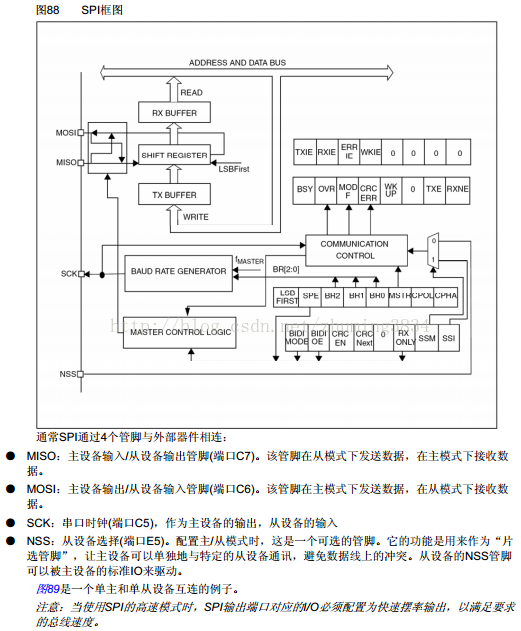

再看stm8的SPI主模式:

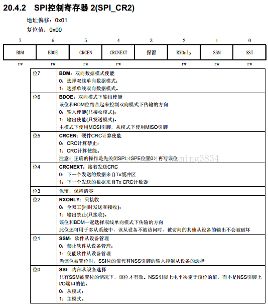

第二步:SPI相关寄存器

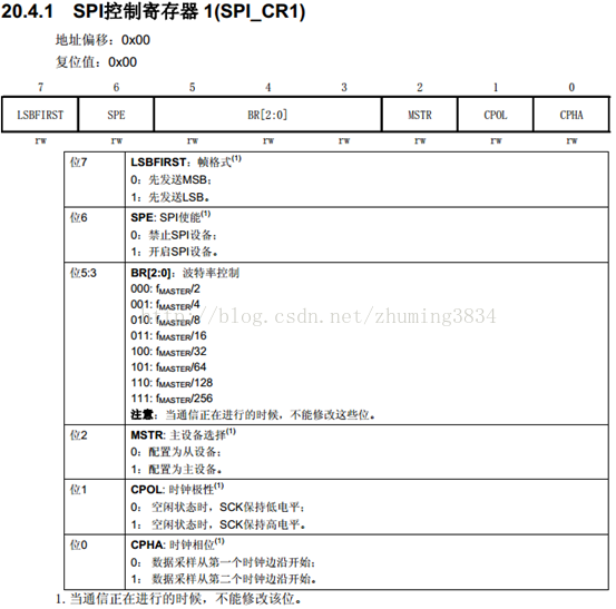

设置时钟极性CPOL和相位CPHA仅需设置SPI_CR1的第0位和第1位。
第三步:具体实现
void Spi_Init(void)
  CLK_PCKENR1 |= 0x02;  //打开SPI时钟
  /*PC6、PC5设置为输出,最大10MHz*/
  PC_DDR = 0x70;
  PC_CR1 = 0x70;
  PC_CR2 = 0x70;
/*MSB、1MHz、主设备、CPOL空闲为低、CPHA第一个时钟开始*/
  SPI_CR1 = 0x04;
/*双线单向视距传输、CRC计算禁止、软件NSS、主模式*/
  SPI_CR2 = 0x03;
/*开启SPI*/
  SPI_CR1|= 0x40;
/*DAC8830是TI的16位DA*/
void Spi_Send(u16 data)
  PC_ODR_ODR4 = 0;          //拉低片选
  SPI_DR = (u8)(data>>8);  //先发高八位
  SPI_DR = (u8)data;       //再发低八位

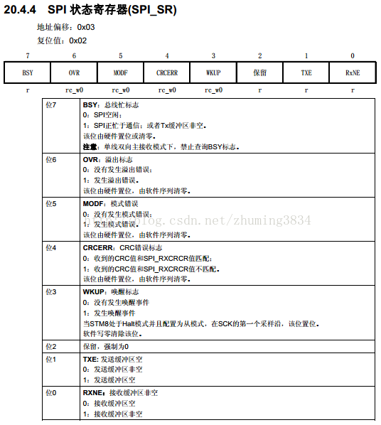

  while(!(SPI_SR&0x02));   //等待发送区为空
  PC_ODR_ODR4 = 1;         //拉高片选

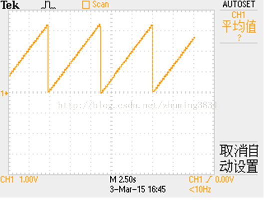

通过示波器测试出DAC8830的输出脚,波形如图:
