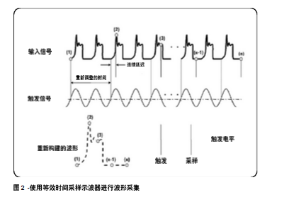

等效时间采样示波器有时简称为”采样示波器”,它仅测量采样瞬间波形的瞬时幅度。与实时示波器不同,等效时间采样示波器的每次触发只对输入信号采样-一次。下次触发示波器时,会增加一一个小小的延迟然后进行下一个采样。预期的采样数决定重新生成波形所需的周期数。测量带宽由采样器的频率响应决定,測量带宽现在可超过70GHz.
采样方法
等效时间采样示波器的触发和随后的采样与实时示波器有着明显的差别。最重要的是,等效时间采样示波器为了执行操作需要一个显式触发。这个能发需要与输入数据同步。显式能发通常由用户提供,但有时也可以使用硬件时钟恢复模块来获得触发。采样过程为一个触发事件发起第一次采样。然后示波部重新调整并等待下一个触发事件。重新调整的时间约为25us。下一个触发事件发起第二次采样,并在对第二个数据点采样之前添加一个极小的增量延迟。该增量廷迟时间由时基设置和采样点数确定。如圈2所示。重短该过程直到获得完整的波形。

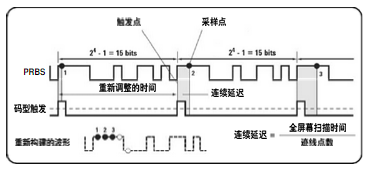

有两种方法可以触发等效时间采样示波路这两种方法分别以不同的格式(此特流或眼图)显式数据结果。查看信号中的单个比特可以使用户看到系统中的码型依赖。但是不能以高分辨率显示大量比特。为了查看比特流,触发在输入码型期间必须只发出-次脉冲,并且必须是在每个事件的比特码型中的同一个相对位置。上。然后对输入信号进行采样并且在下一个触发事件上添加增量延迟,并对比特流进行采样直到采集到整个波形。为了在等效时间示波器上查看比特流。必须有一个重复的波形否则需要使用实时示波器。为显示比特流波形的触发过程。
