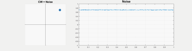

单载波的矢量图,是I/Q坐标系的某一点,其半径代表幅度,与正横轴夹角是相位(随机)。噪声使单一矢量点变为散点。

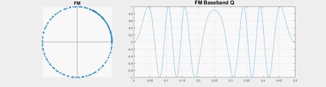

FM信号的矢量图,是单位圆周,矢量点在单位圆上,角速度是正弦(余弦)乘以系数,此正弦波频率即为调制频率,系数即调制度,对应频偏。

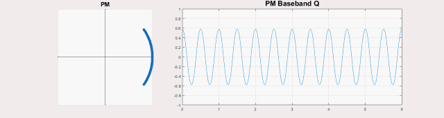

PM信号的矢量图,是一段圆弧,矢量点在圆弧上,相位变化是正弦(余弦)乘以系数,此正弦波频率即为调制频率,系数即调制度,对应相偏。

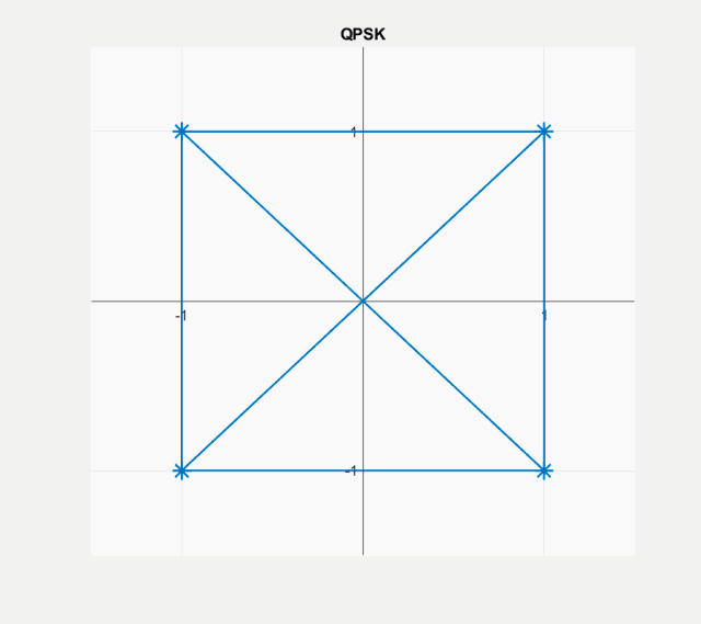

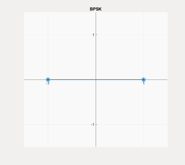

数字调制通常用星座点对应0和1

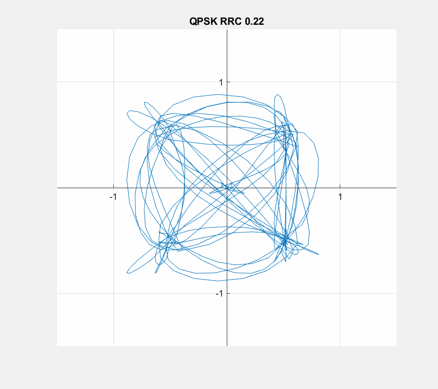

RRC滤波后的QPSK
