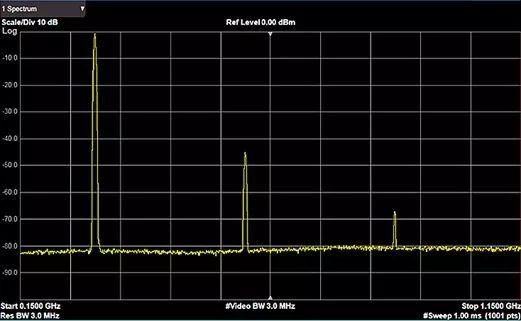

谐波测量篇

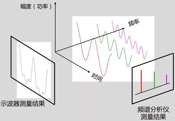

在谈到谐波测量之前,我们先来回顾一下这张经典的时域频域测量对比图。这张图显示了一个复合信号的波形。显然示波器的图示信号并不是纯粹的正弦形,而仅靠观察又很难确定其中的原因。
根据频域测量结果,信号频谱正好由三个正弦波组成。现在我们便知道了为何原始信号不是纯正弦波,因为它还包含另外两个正弦分量,在这种情况下是二次和三次谐波。
频谱仪使用技巧分享
通常谐波测量需求来自两个方面:
一方面是设计需要使用谐波,比如频谱仪自身就使用了谐波混频技术。
另一方面的需求是EMI电磁干扰测试,在此我们把谐波作为一种失真信号来测量。我们关心的问题是,发射机输出端过多的谐波失真会对其它频带的系统产生干扰。
在测量谐波失真时,我们用信号的基波作为参考,绝对值并不予考虑,而只关心谐波与基波的幅度差值。
根据由政府机构或行业标准制定的有关条例, EMI电磁干扰测试中就会要求测量到5次或者10次谐波。随着谐波阶次的增加,谐波的幅度越来越低,这就给准确测量高阶谐波带来了不小的麻烦。
频谱仪使用技巧分享
N9000B信号分析仪标配谐波测量功能,可自动搜索基波并完成最高10次谐波的测量。对于每一个谐波频率点,N9000B将自动设置最佳的测试参数进行测量。
想知道这个谐波测量有多智能?看看这个小视频就明白啦!
