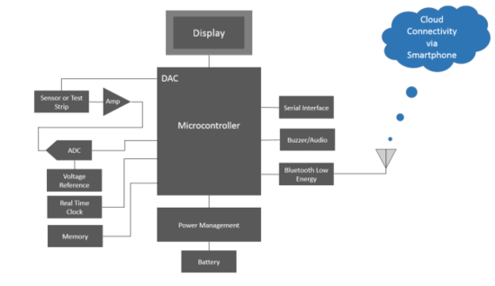

测量血糖水平
传统的BGM可以在药房或任何药店连锁店购买。使用附带的刺血针装置(非常小的细针)刺破手指,流出一小滴血,把这滴血接触插入血糖仪的试纸条。
当血液样本与试纸条发生化学反应时,通常会向血液样本施加一些AC或DC激励电压或电流。结果由数据转换器读取。短暂等待微控制器完成计算后,最终的血糖水平将在屏幕上显示。
图1.简化的血糖仪(BGM)框图
更先进的血糖仪含蓝牙低功耗联接功能,用于将这些离散的血糖结果传输到智能手机,智能手机通常运行支持云联接的应用程序。结果被存储,并且家庭成员或护理人员可以立即查看或用于以后查看,以改善治疗效果。

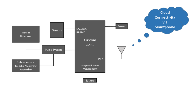

构建人造胰腺
图4.人造胰腺图
虽然人造胰腺都是被戴在身上或附着在使用者的皮带上,但是它们的物理设计有很大不同,所示架构描述了最常见方案利用高度集成的定制ASIC,含所有模拟前端(AFE)模块、电源管理、MCU或控制模块以及一个集成的蓝牙低功耗无线电以帮助通信。所有系统都包括某种类型的胰岛素储存器,提供适当驱动器机制的泵或致动器系统,通过皮下针头输送胰岛素的导管或套管系统,以及各种类型的传感器(运动、压力、温度、血糖)。离散或未联接的测量系统的主要区别在于连续和闭环反馈。
