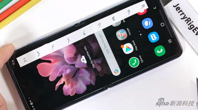

  从这个名字上,许多人认为Galaxy Z Flip与Motorola Razr和Galazy Fold在本质上是不同的。然而,国外的自媒体@JerryRigEverything今天的一个视频表明,Galaxy Z Flip在日常使用一样容易划伤。
  @JerryRigEverything 将屏幕划分成2-10这些区域,之后用不同力度或物品在这款手机屏幕上划,力度逐渐提升,看看手机屏到底能在哪个级别上被划伤。
看看哪个区域开始会有划伤痕迹看看哪个区域开始会有划伤痕迹
  结果……2级,也就是用塑料笔尖就给划伤了,之后用手指甲划伤,其实也能留下明显痕迹,虽然实际上,三星在这层UTG材质上覆盖了一层保护性聚合物层,也就是塑料膜,但即便如此,这层+柔性玻璃,仍旧无法像常规手机那样保护屏幕。

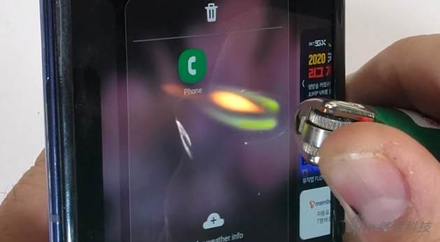

  如果用火烤这款手机屏幕,会出现变黄的痕迹,但还是能保持正常工作。
  最终,@JerryRigEverything认为,所谓更硬的折叠屏幕只是三星的营销说法,现实体验并不比之前更好。这种屏幕材料与真正的玻璃共有的唯一物理特性是清晰度还不错。
用火烧屏幕,外层没事,屏幕会出现损伤用火烧屏幕,外层没事,屏幕会出现损伤
