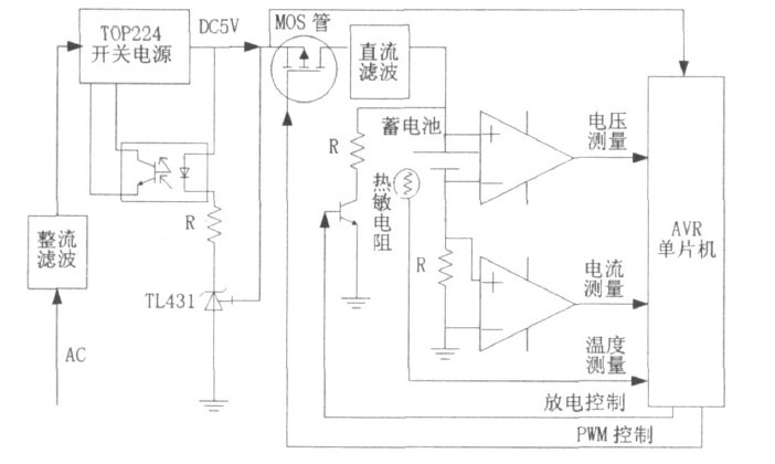

一)工作原理
该系统由5V开关电源电路,DC-DC变换电路,电压、电流、温度检测电路,以及放电电路组成,其充电原理见图1。5V开关电源电路提供稳定的5V直流电,供单片机和充电主回路使用。其工作原理如下:单片机通过内部集成的A/D转换器,实时采集充电时的电流、电压和温度信号,调节PWM控制信号的占空比,控制MOS 管的开通和关断,从而调整脉冲电压的幅值进而调节充电电流的大小。MOS管输出的脉冲电压经过直流滤波,成为稳定的直流电加在蓄电池上,对蓄电池进行充电。放电控制适时地对蓄电池进行去极化放电。
充电电路图_www.schuitron.com
图1 充电原理图

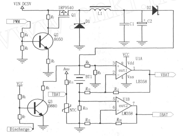

充电主电路及检测电路见图2。由于篇幅原因,5V开关电源电路没有画出,只画出一路(本充电器含两路,能同时对两节AA/AAA号电池充电)充电主电路及检测电路。
2.1AVR单片机
AVR单片机是ATMEL公司1997年研发的增强型并内置Flash的精简指令集高速8位单片机。Atmega16单片机是AVR单片机系列中的高性能单片机,它内部带有16kB系统内可编程Flash程序存储器,512b的EEPROM,1kB的片内SRAM;32个可编程的通用I/O口;32个通用工作寄存器;实时时钟(RTC);两个8位定时器.计数器、一个16位定时器.计数器,具备通道的PWM功能;8通道10位ADC;可选的可编程增益;片内振荡器和可编程看门狗定时器。它是一种可靠性高、功能强、高速度、低功耗和低价位的单片机。
2.2充电主电路
充电主电路其实是一个buck变换器,由AVR的PWM通过双极性NPN晶体管8050驱动P沟道MOS管IRF9540。开关管与电感、二极管和电容相连,二极管D2用来防止在断电时电池向微处理器供电。
充电主电路—www.schuitron.com
图2充电主电路及检测电路
2.3检测电路
2.3.1电压检测
为了监控电池正负两极之间的充电电压,设计中使用了一个运放。测量电池电压的运放电路为普通的差分运放电路。单片机内集成的模数转换器ADC(10位ADC,1024个量化单位)的测量范围为AGND~AREF,其中AGND为地电压,AREF为参考电压。取R8=R10=10k8,R9=R11=11k8,可计算得到某一量化单位对应的电压值:U测=N×2193(mV),其中N为单片机ADC所采集转换得到的数。
2.3.2电流检测
充电电流通过0118的精密电阻R13获取。为了提高测量精度,这个电压通过运放放大,然后送入单片机的ADC。取R12=1k8,R14=10k8,可计算得到某一量化单位对应的电流值:I测=N×2193(mA)。
2.3.3温度测量
电池温度通过负温度系数电阻R15测量,其阻值在25℃时近似为10k8。NTC为分压器的一部分,由参考电压(AREF,3.3V)供电。由图2可得到:
由于NTC的电阻不是线性的,在实际应用中可以利用查表法来查找对应的温度。
2.4放电控制
蓄电池放电主要通过大功率电阻R5进行。三极管D880主要充当开关的作用,平时D880处于关断的状态,当需要放电时,单片机给出放电信号,D880导通,蓄电池开始放电。

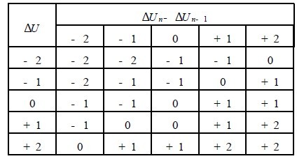

3.1模糊控制器
模糊控制器以理想电压与实际电压之差△U和其变化率△Un-△Un-1作为输入,充电电流I为输出,构成一个二维模糊控制系统。在充电过程中适时对蓄电池进行去极化放电。△U和△Un-△Un-1均有5个语言值,即“NB(-2)”、“NS(-1)”、“Z(0)”、“PS(+1)”、“PB(+2)”,模糊控制表见表1。
表1 模糊控制表(I)
表1中,“I”为0,表示维持充电电流不变;“+1”表示电流增大一个等级;“-1”表示电流减小一个等级;“+2”、“-2”依此类推。规则表预存在单片机的EEPROM中,程序通过查表选择相应的控制规则。

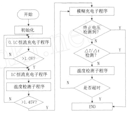

3.2系统软件流程
系统软件流程图见图3。
流程图_www.schuitron.com
图3系统软件流程图
