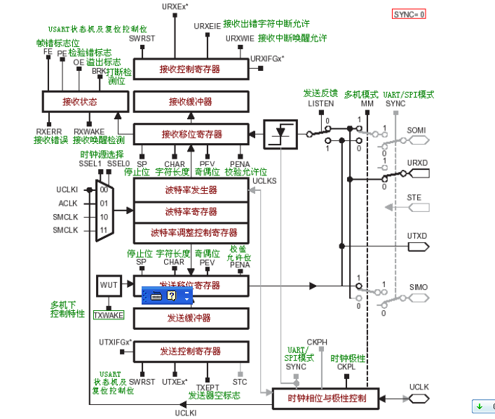

串通可以两种方法其现
一、USART硬件直接实现
二、通过定时器软件实现
该模块可现现:
UART异步串行通讯
SPI同步串行通讯
I2C同步串行通讯

SYNC USART模块的模式选择
0 UART模式[异步]
1 SPI模式[同步]

SSEL1、SSEL0时钟源选择,此两位确定波特率发生器的时钟源
0 外部时钟UCLKI;
1 辅助时钟ACLK
2 子系统时钟SMCLK
3 子系统时钟SMCLK

UxBR0、UxBR1波特率选择寄存器
这两个寄存器是用于存放波特率分频因子的整数部分。
UxBR0波特率选择寄存器0
UxBR1波特率选择寄存器1
UxMCTL波特率调整控制寄存器
M7
M6
M5
M4
M3
M2
M1
M0
若波特率发生器的输入频率BRCLK不是所需波特率的整数倍,带有一小数,则整数部分写UBR寄存器,小数部分由调整寄存器UxMCTL的内容反映。波特率由以下公式计算:
波特率=BRCLK/(UBR+(M7+M6+…M0)/8)
