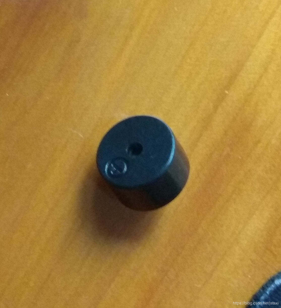

下图就是我用的蜂鸣器。

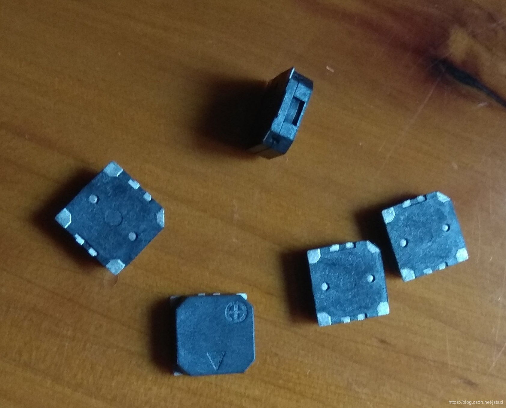

下图是送样的贴片蜂鸣器。不是我要的,也没做测试。

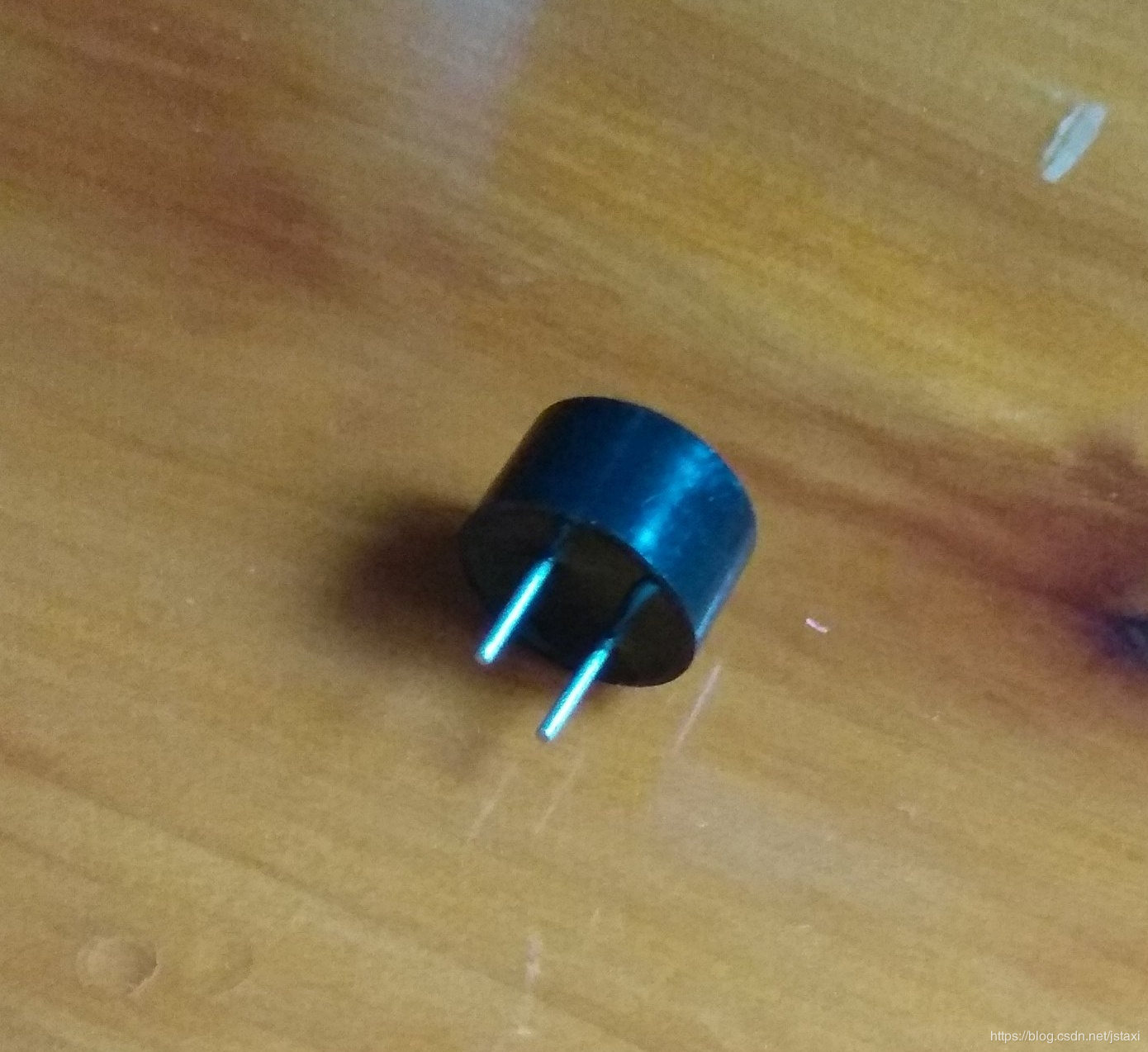

现在继续谈蜂鸣器的设计。蜂鸣器分有源和无源2种。由于stm8l152本身带有一个beep引脚。所以我选无源的。但是152这设计坑爹呀。beep和编程用的swim同一个引脚。我选用的是无源蜂鸣器直接接电源和单片机,引脚见下图。
但是接入蜂鸣器后,蜂鸣器拉高了swim的电位,造成无法编程和下载。编程时需要断开蜂鸣器,编程完成后再断开swim,接通蜂鸣器就可以工作了。我在TB上买了2个阻抗的蜂鸣器,12欧和42欧的。42欧的比12欧的声音更大一些。beep引脚可以按1K,2K,4Khz输出方波。通过测试42欧的蜂鸣器在2khz时声音最大。下面是代码。
