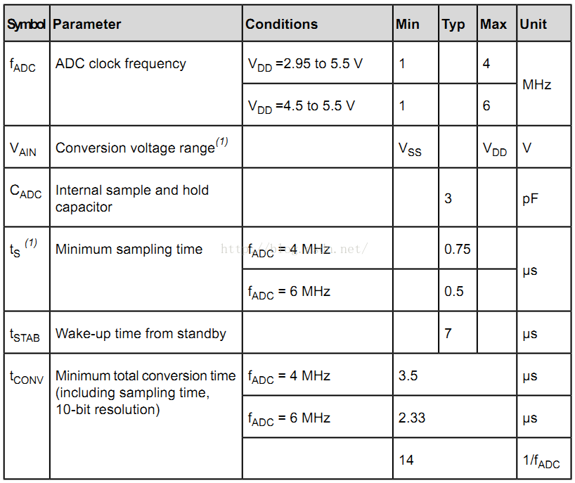

根据《数据手册》我们知道,10位ADC特性如下(除另有规定外,VDD、fMASTER、TA都受一般操作条件的限制):
表44:ADC特性
(1)在采样时间期间,输入电容CAIN(最大3pF)可由外部源充电/放电。内部模拟源的电阻必须允许电容达到其最终电压水平tS。在最后采样时间tS底之后,模拟输入电压的变化对转换结果没有影响。采样时钟tS的值取决于编程。
ADC准确特性待完成【】

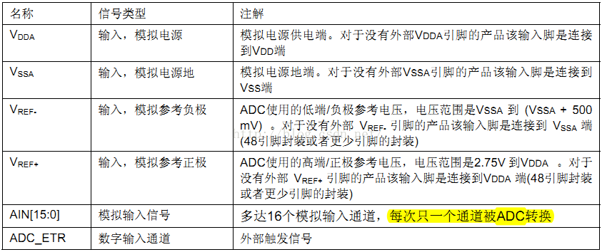

四 引脚描述
表64 ADC引脚(《参考手册》)

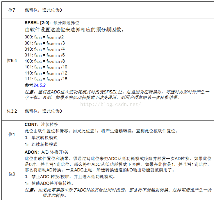

通过置位ADC_CR1寄存器的 ADON(bit0)位来开启ADC。当首次置位ADON位时,ADC从低功耗模式唤醒。为了启动转换必须第二次使用写指令来置位 寄存器的 位。在转换结束时ADC会保持在上电状态,用户只需要置位ADON位一次来启动下一次的转换【注:置位(Set):使变量的某一位为1;复位(Reset):使变量的某一位为0;】。 如果长时间没有使用ADC,推荐ADON 位来实现。 当ADC模块上电后,所选通道对应的I/O口输出模块是被禁用的。因此推荐在ADC上电之前要选择合适的ADC转换通道。
5.2 ADC时钟
ADC 的时钟是由fMASTER时钟经过预分频后供给的。时钟的预分频因子是由 ADC_CR1寄存器的 SPSEL[2:0]决定的。
5.3 通道选择
STM8系列单片机有多达 16 个外部输入通道。但实际外部通道的数量取决于MCU 封装大小。STM3S003F3有5个外部输入通道。如果在一次转换过程中改变通道选择,那么当前的转换被复位同时一个新的开始指令脉冲被发 送到 ADC。

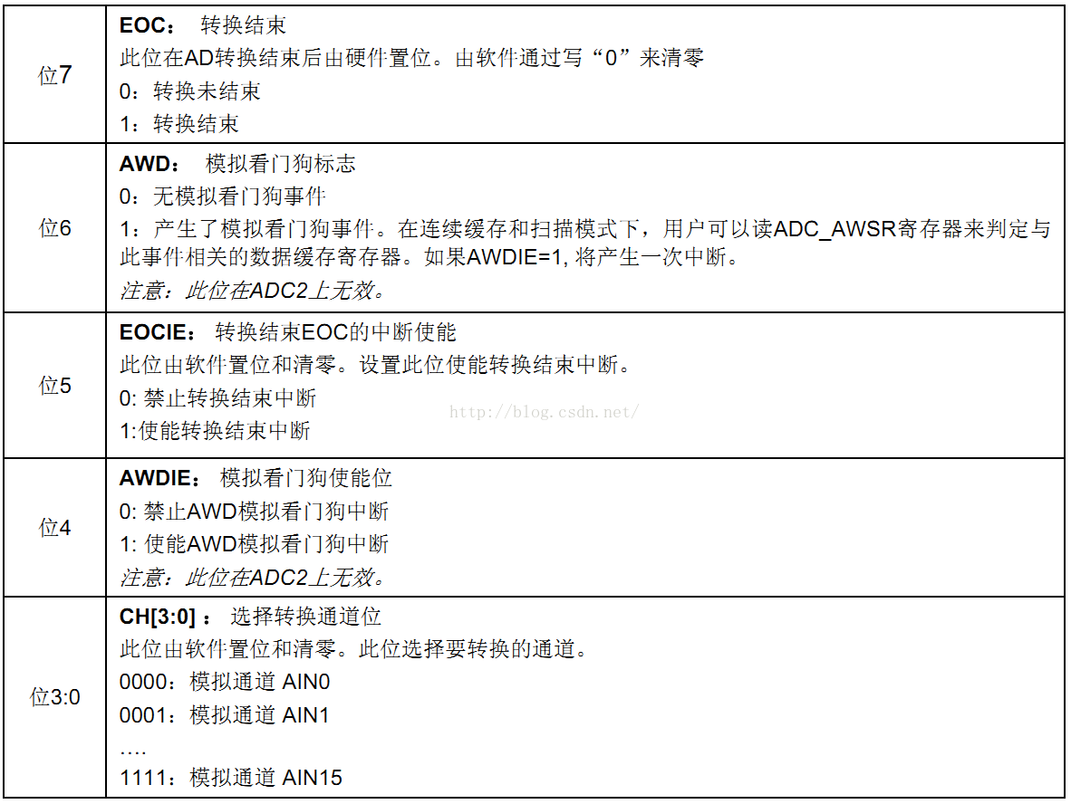

在单次转换模式中,ADC仅在由ADC_CSR寄存器的CH[3:0]选定的通道上完成一次转换。该模式是在当CONT位为0时通过置位ADC_CR1寄存器的ADON位来启动的。
一旦转换完成,转换后的数据存储在ADC_DR寄存器中,EOC(转换结束,在ADC_CSR中)标志被置位,如果EOCIE (在ADC_CSR中)被置位将产生一个中断。(噪音采集用的单次)
5.4.2 连续模式和带缓存的连续模式
在续转转换模式中 ADC在完成一次转换后就立刻开始下一次的转换。当CONT位被置位时即将ADC设为连续模式,该模式是通过置位 ADC_CR1寄存器的 ADON 位来启动的。
● 如果缓冲功能没有被使能(ADC_CR3寄存器的DBUF位=0),那么转换结果数据保存在ADC_DR寄存器中,同时 EOC 标志被置位。如果EOCIE 位已被置位时将产生一次中断。然后开始下一次转换。
● 如果缓存功能被使能(ADC_CR3寄存器的DBUF=1),那么某个选定通道上的8个或者10个连续的转换结果会填满数据缓存,当缓存被填满时,EOC(转换结束)标志被置位,如果EOCIE位已被置位,则会产生一个中断,然后一个新的转换自动开始。如果某个数据缓存寄存器在被读走之前被覆盖,OVR(在ADC_CR3中)标志将置1。(见24.5.5)
如果要停止连续转换,可以复位清零CONT位来停止转换或者复位清零ADON位来关闭ADC的电源。

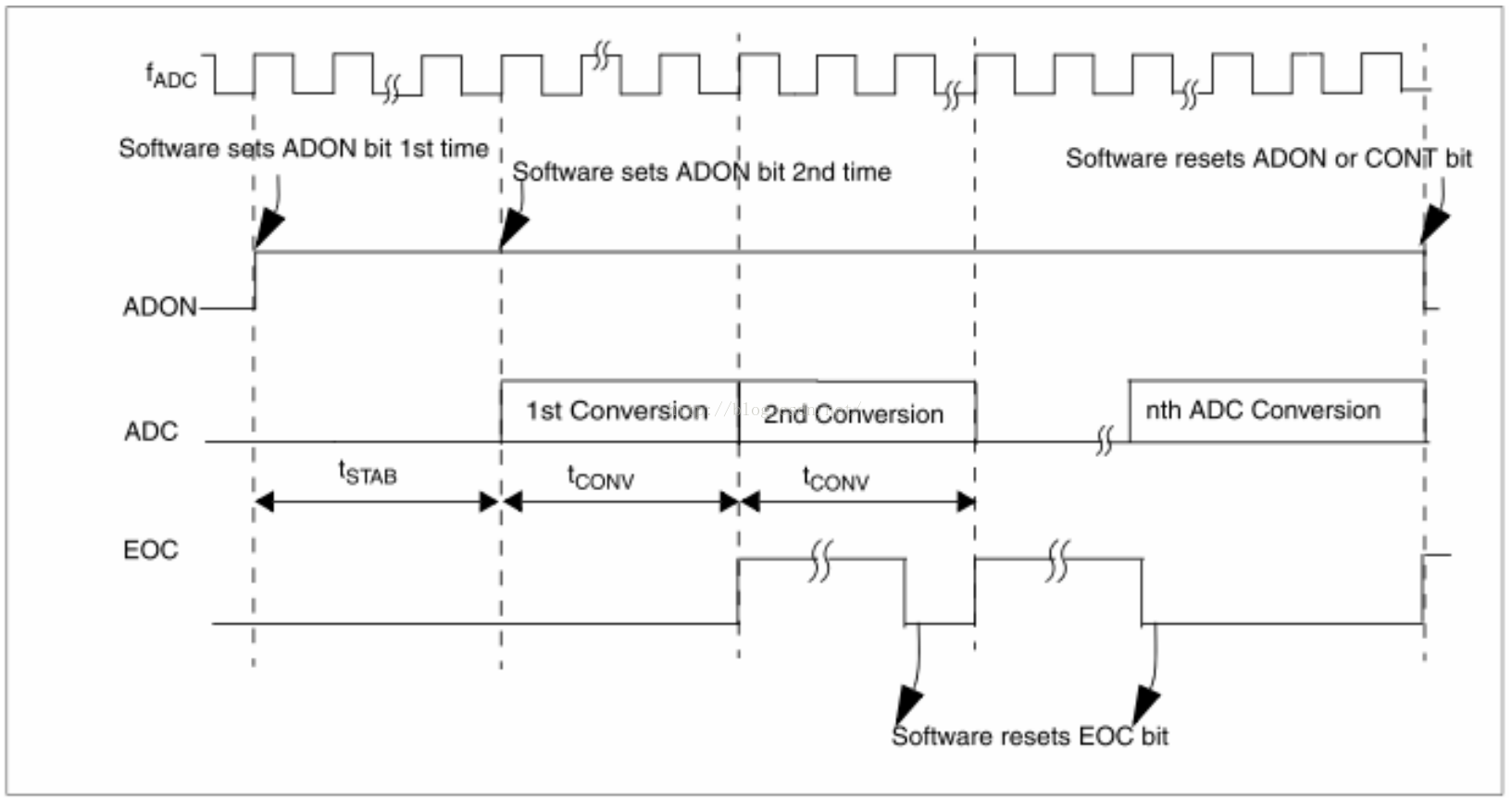

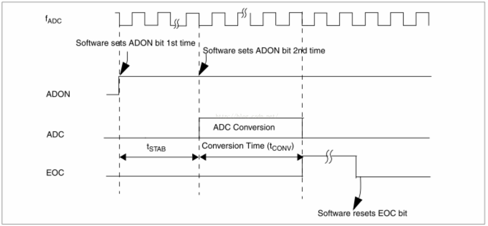

如 图149所示,在ADC上电后,在开始精确转换之前ADC需要一个稳定时间tSTAB (等于一次转换的时间 tCONV),对于之后接下来的转换就不需要稳定延时,而且ADON位只需要被置位一次。一次ADC转换需要14个时钟周期,在转换完成后EOC标志被置位,同时转换结果保存在10位ADC数据寄存器里面。
图149 单次模式的时序图(CONT=0)
图150 连续模式的时序图(CONT=1)

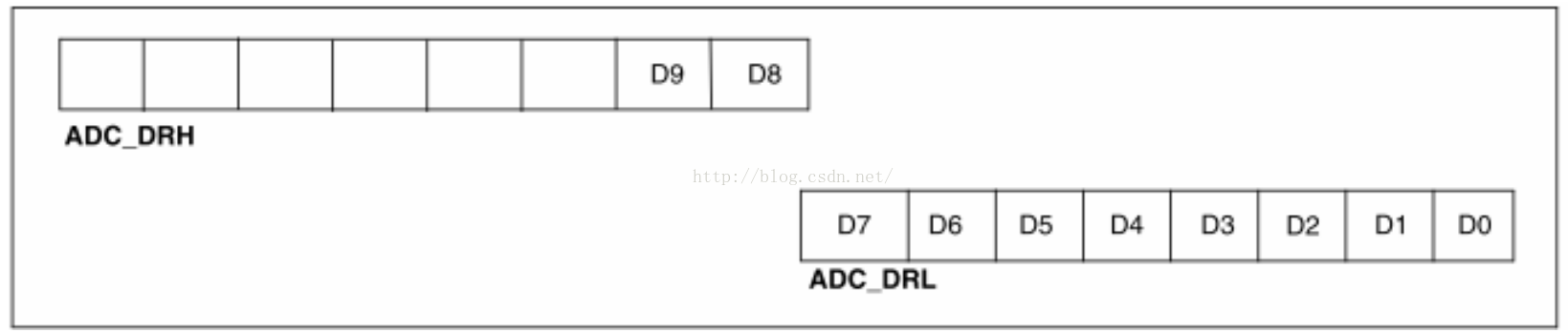

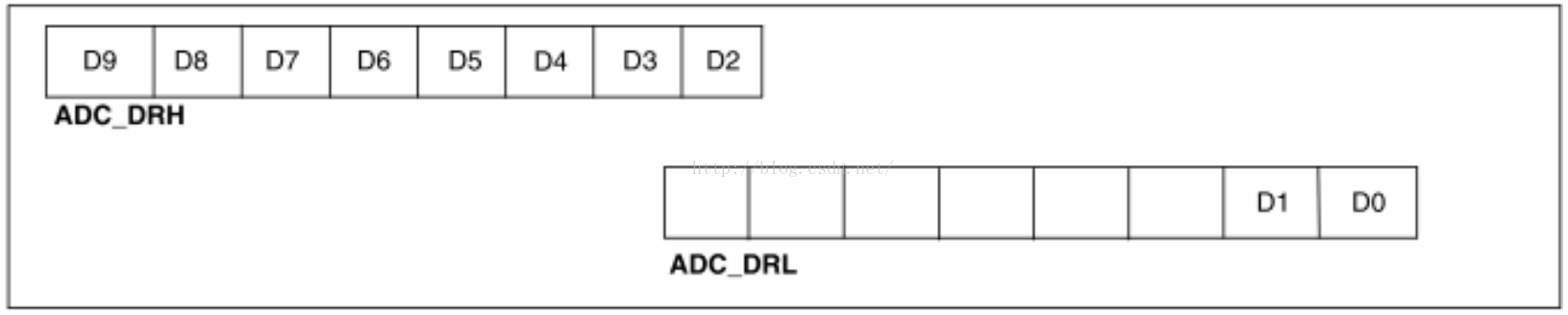

八 数据对齐

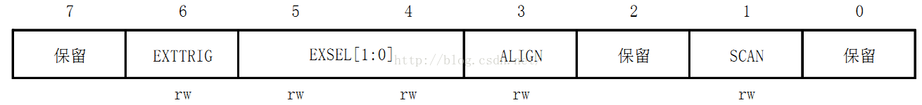

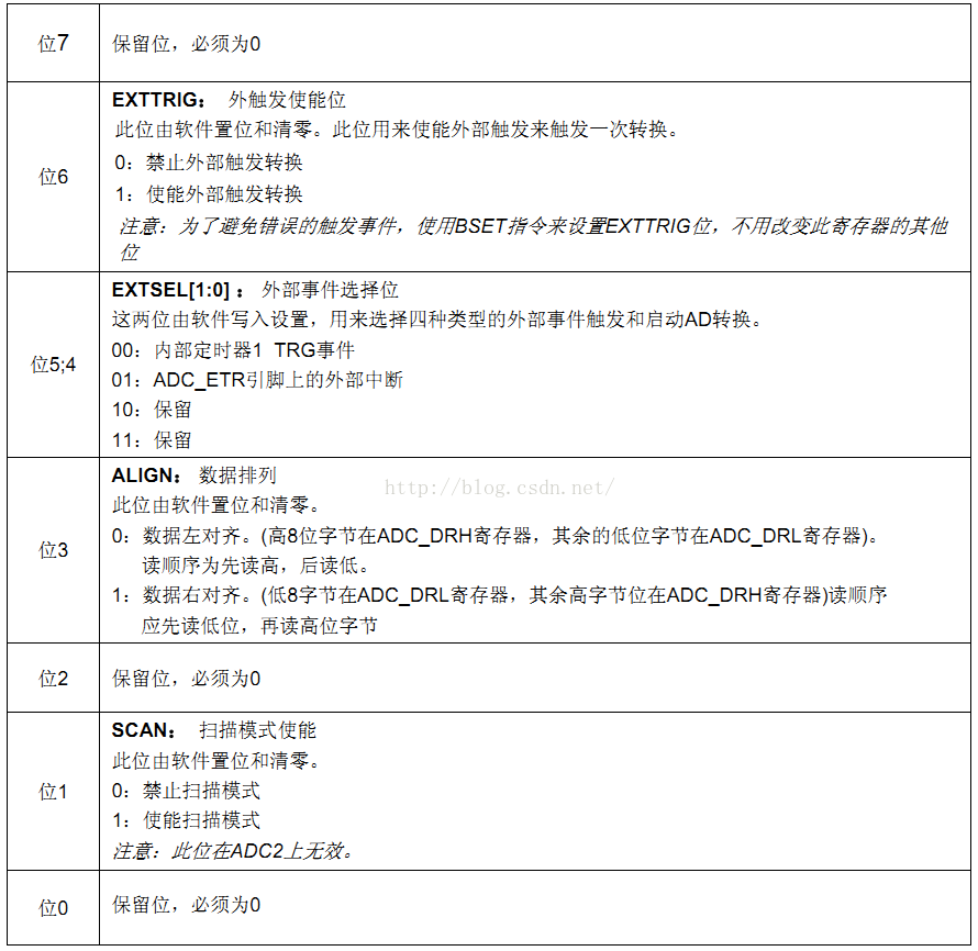

ADC_CR2寄存器中的ALIGN位用于选择转换后数据的对齐方式。 数据可以按如下方式对齐:
左对齐:8个高位数据被写入ADC_DH寄存器中,其余的低位数据被写入ADC_DL寄存器中。读取时必须先读高位再读低位。
右对齐:8个低位数据被写入ADC_DL寄存器中,其余的高位数据被写入ADC_DH寄存器中。读取时必须须先读低位再读高位。
图152 数据左对齐
图151 数据右对齐

当读取ADC转换结果时,须注意要依据所选择的数据对齐方式,按照指定的方式连续使用两条指令来读取数据寄存器 (什么叫连续使用两条指令?——编者注)。为了保证数据一致性,MCU采用内部锁存机制。对应ADC_DR的高位寄存器和低位寄存器,直到读取一个指定数据寄存器之前,另一个寄存器的转换数据结果不会被修改。因此,按照错误的顺序来读取寄存器将得到错误的结果。 寄存器读取顺序由数据对齐方式决定(参考《笔记1》——八 数据对齐)
为了得到正确的结果:
● 在左对齐模式下,先读高位字节寄存器(ADC_DRH),再读低位字节寄存器(ADC_DRL)。
● 在右对齐模式下,先读低位字节寄存器(ADC_DRL),再读高位字节寄存器(ADC_DRH) 。此时,用户也可以选择使用LDW指令来读取整个ADC_DR,因为该指令和右对齐模式采用同样的读取顺序。

11.3 ADC控制/状态寄存器(ADC_CSR) configure state register
地址偏移值:0x00
复位值:0x00

11.5 ADC 配置寄存器 2 (ADC_CR2) configure register 2
地址偏移值:0x02
复位值: 0x00
