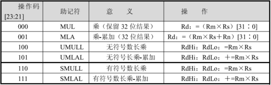

  ARM乘法指令完成两个数据的乘法,两个32位二进制数相乘的结果是64位的4积。
其中:
  1、“RadHi:RdLo”是由RdHi(最高有效32位)和RdLo(最低有效32位)链接形成的64位数,“[31:0]”只选取结果的最低有效32位
  2、简单的赋值由“:=”表示
  3、累加(将右边加到左边)是由“+=”表示
一、MUL乘法指令
  1、作用
    将Rm和Rs中的值相乘,结果的最低32位保存到Rd中
  2、语法格式
    MUL{}{S} ,,
  3、参数说明
    3.1、S:S位(bit[20])决定指令的操作是否影响CPSR中的条件标志位N位和Z位的值。当S=1时,跟新CPSR中的条件标志位的值;当S=0,指令不更新CPSR中的条件标志位。
    3.2、:寄存器位目标寄存器
    3.3、:第一个乘数所在寄存器
    3.4、:第二个乘数所在寄存器
  4、举例:
    R1=R2*R3用指令表示为 MUL R1,R2,R3
二、MLA乘-累加指令
  1、作用
    将Rm和Rs中的值相乘,再将乘积加上第三个操作数,结果的最低32保存到Rd中
  2、语法格式
    MLA{}{S} ,,,
  3、参数说明:
    3.1、:寄存器位目标寄存器
    3.2、:第一个乘数所在寄存器
    3.3、:第二个乘数所在寄存器
    3.4、:将要累加到*结果中的第三操作数
  4、举例说明
    R1=R2*R3+10用指令表示为 :
     MOV  R0,#0x0A
     MLA  R1,R2,R3,R0
三、UMULL无符号数长乘指令
  1、作用
    UMULL为64位无符号乘法指令,指令将Rm和Rs中的值做无符号数相乘,结果的低32位保存到RsLo中,而高32位保存到RdHi中。
  2、语法格式
    UMULL{}{S} ,,,
  3、参数说明
    3.1、:寄存器位目标寄存器,存储结果的低32位值
    3.2、:寄存器位目标寄存器,存储结果的高32位值
    3.3、:第一个乘数寄存器
    3.4、:第二个乘数寄存器
  4、举例
    完成(R1,R0)=R5*R8操作
    UMULL R0,R1,R5,R8
四、UMLAL无符号长乘-累加操作指令
  1、作用
    UMLAL位64位无符号长乘-累加指令,指令将Rm和Rs中的值做无符号数相乘,64位乘积与RdHi,RdLo相加,结果的低32位保存到RsLo中,而高32位保存到RdHi中。
  2、语法格式
    UMLAL{}{S} ,,,
  3、举例
    完成(R1,R0)=R5*R8+(R1,R0)操作
    UMLAL R0,R1,R5,R8
五、SMULL有符号数长乘操作指令
  1、作用
    SMULL64位有符号长乘指令,指令将Rm和Rs中的值做有符号数相乘,结果的低32位保存到RsLo中,而高32位保存到RdHi中
  2、语法格式
    SMULL{}{S} ,,,
  3、实例
    完成(R3,R2)=R7*R6
    SMULL R2,R3,R7,R6
六、SMLAL有符号长乘-累加操作指令
  1、作用
    SMLAL为64位有符号长乘法指令,指令将Rm和Rs中的值做有符号数相乘,64位乘积与RdHi,RdLo相加,结果的低32位保存到RsLo中,而高32位保存到RdHi中。
  2、语法指令
    SMLAL{}{S} ,,,
  3、实例
    完成(R3,R2)=R7*R6+(R3,R2)
    SMLAL R2,R3,R7,R6
