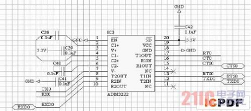

图1SDRAM存储器电路2。2RS232串行通信口目前RS-232是PC机与通信土业中应用最广泛的一种串行接口。RS-232被定义为一种在低速率串行通讯中增加通讯距离的单端标准。RS-232采取小平衡传输方式,即所谓单端通讯。AT91RM9200输出的串行信号是TTL电平,必须经过电平转换输出符合EIA/TIA-232电平,电路设计见图3。
图2接收传感器网络数据的串口电路

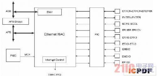

图3MAC控制器框图2。3100M以太网AT91RM9200集成有以太网控制器EMAC(EthernetMAC)使这款芯片具有了更为广泛的应用价值。从硬件的角度看,以太网接口电路主要由MAC控制器和物理层接口两大部分构成。该设计中,使用LXT972作为以太网的物理层接口。LXT972是一款低功耗、高性能芯片,支持lOM和100M的以太网传输,它起编码、译码输入和输出数据的作用。由于LXT972和AT91RM9200具有的EMAC都支持MII接口功能,根据信号的定义相连接即可。信号的发送和接收端通过网络隔离变压器和RJ45接口接入传输媒体,Emac框图如图4。

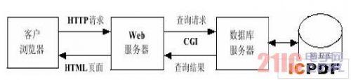

图4通过CGI访问数据库3软件平台设计3。1嵌入式WebServer软件分析与实现作为传感器网络管理系统,本文设计的初衷就是希望监测端可以在任何有Internet的地方,客户通过Internet访问系统,系统检查客户的权限,权限通过即能取得对系统的监测权。
如果使用客户端/服务器模式把系统设计成一个服务器,客户端就可以通过某种建立在TCP/IP协议(如FTP,TELNET,HTTP等协议)之上的应用层协议来访问服务器。CGI(CommonGatewayInterface)即公用网关接口,它是程序和应用软件用来与网络服务器软件连接的通用标准,CGI提供网络浏览器和数据信息之间的传送业务。CGI是一段程序,它运行在Web服务器上,提供同客户端HTML页面的接口。CGI脚本程序启动后,服务器将客户端的信息传给此程序,该程序对客户的信息处理后,将运行结果交给服务器,由服务器负责再向客户端传递。CGI主要运用于处理搜索引擎和一般表单。

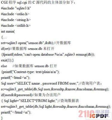

本系统选用Sqlite作为系统的数据库,并将Sqlite移植到arm板上,然后建立自己的数据库sensor。db,然后按需要建立表,用山于测试需要,本文设计了两个来存储经过分析综合处理后的传感器数据信息。数据表和一个用户表,分别为light(光感强度表)、temperature(温度表)和user(用户表用来鉴定远程登录用户的合法性)。
由于CGI程序是用C语言编写的,经过编译生成可执行的二进制代码,所以它具有占用空间小,运行速度快,安全可靠等优点。该sql。cgi程序启动后首先查询用户表完成用户名和密码的鉴定,如果是合法用户则根据用户的查询条件查询数据库中的温度或光感强度数据表将查询结果显示在主页上,若为非法用户则给出登陆错误提示信息返回到主页。
