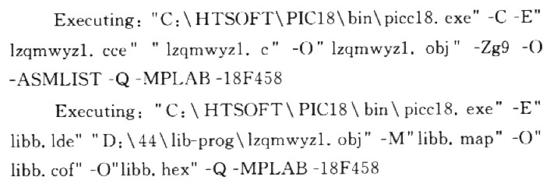

实际上,在使用MPLAB IDE集成环境进行开发时,是使用了CLD的,只是在平常的应用中没有注意到而已。下面是在MPLAB IDE中对C源文件进行编译的结果:
从上面的结果可以看出,编译器使用了CLD命令,二者是可以统一。只有了解了CLD后,才能对HI-TECHC编译器有更深入的理解和掌握。

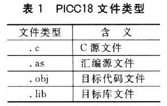

通常在文件名之前用破折号“——”来识别,实际上这不是必须的。文件可以是源文件(C或汇编程序)和目标文件的混合。文件库是库名字的一个列表,或一L选项源文件。目标文件和库文件通过文件类型或扩展名被PICC18区分,类型如表1所列。
PICC18将检查每个文件并完成适当的操作。C文件将被编译,汇编文件将被汇编。最后,所有通过编译或汇编得到的目标文件或者在命令行中明确列出的目标文件,都将与标准运行代码库和任何用户指定库链接,除非它们被某种选项禁止。仅当引用源代码时,库中函数才能被链接成结果输出文件。仅用目标文件(如没有源文件)作为凋用PICC18,意味着仅执行链接阶段,这是一种典型的用法。用PICC18的C选项编译几个自己编写的源文件作为目标文件,然后仅用生成的目标文件和适当的库(及适当选项)调用PICCl8来创建最终程序。

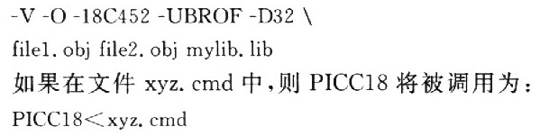

PICC18驱动器是32位的视窗软什,可以处理超过128字符长的命令行。驱动器可以通过DOS的批文件调用,或通过命令文件传递选项。当使用批文件时,送入PICC18的命令行必须列成一行。在命令文件中,驱动器选项可以被传送至多行,这是通过一个空格键紧接一个反斜线“\”再接一个回车键来分开各行实现的。例如,一个命令文件可以包含:
因为没有提供命令行指令,因此PICC18将读xyz.cmd得到它的命令行指令。命令文件也可以通过@符号读出。
例如:

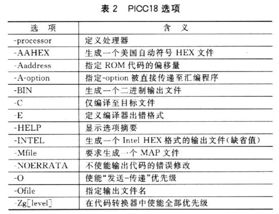

2.2 PICC18编译器选项
编译器的设定主要基于ROM代码的生成。表2列出了PICC18编译器的几个常用的重要选项。
①定义处理器类型:-processor。
这一选项决定了哪个处理器被使用。例如,用命令行-18c452来编泽PIC18C452。用户也可以增加自己的处理器到编译器。
②指定ROM偏移量:-Aaddress。
-A选项是用来为ROM映像区指定基地址的。若该选项要求引导输入这样的调试工具,则该词试工具期望ROM映射地址始于非零地址。该选项影响所有基于ROM的部分,包括复位和中断向量,以及放置代码和常量数据的链接器分类。如果基地址指定到外部存储器,则必须用-ROM选项指定外部存储器的可用地址范围。
③优化器及优化优先级选项:-O和-Zg。
-O表示调用PICC18的优化器,-Zg选项在代码生成路径调用全局优先级。这对于代码长度的缩减及内部RAM的使用有着重要意义。该优先级没有传递优先级苛刻,但对代码长度的缩减很有意义。在一个执行函数的基础上,全局优先级可以最优化寄存器的使用。它也利用代码中常最的传递来避免不必要的存储器访问。
该选项默认的级为1(最低优先级)。优先级可以设置为l~9的任意一级(9为最高优先级)。数字表明优先级试图缩减代码的程度。对于PICCl8,高于3的优先级通常没有什么用处。

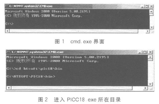

在Win2000下进行如下操作:执行“开始”→“运行”命令,然后输入“CMD”;或执行“开始”→“程序”→“附件”→“命令提示符”命令,弹出cmd.exe的界面,如图1所示。若cmd.exe中出现的当前目录不是在C盘根目录下,则需要通过输入命令“cd c:\”进入C盘根目录。输入“cd htsoft\picl8\bin”命令,进入PICCl8.exe软件所在目录 (默认安装时的目录),如图2所示。

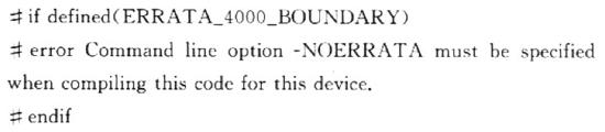

“-noerrata”选项不使能输出代码的错误修改,而缺省时,会对编译器的输出代码有所修改。有些芯片没有正误表,不会用编译器对此修改。这个选项可以用编译器来禁止任何正误表方位。当正误表变化时,会安全禁止。对有些芯片(如PIC18F458等),PICCl8对程序的代码长度进行了限制(一般限制在0x4000之内,即16KB之内)。这就是同上的PICl8应用论坛中。有些网友提出代码有限制的原因。有些编程者则在程序中编写了下面的提示程序:
若编译的程序代码超出了这个范围,将会列出出错信息。
图3是对solar050408.c源文件编译时,代码超过了Ox4000长度时出现的提示信息。
使用-noerrata选项时,solar050408.c源文件编译就会得到正确的编译结果,命令为“picc18-18f458solar050408.c-o-zgl-noerrata”。命令中“-o”表示调用PICCl8的优化器,“-zg1”表示调用优化器时采用的优先级为1级。

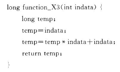

(1)包含main函数的lzqmwyzl.c源文件
(2)包含function_X3函数的funcx3.c源文件

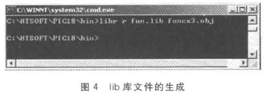

(2)生成lib库文件
在cmd.exe中输入“libr r fun.lib runcx3.obj”。其中r选项为替换模块。fun.lib是由函数funcx3.c制作的库文件的文件名,如图4所示。

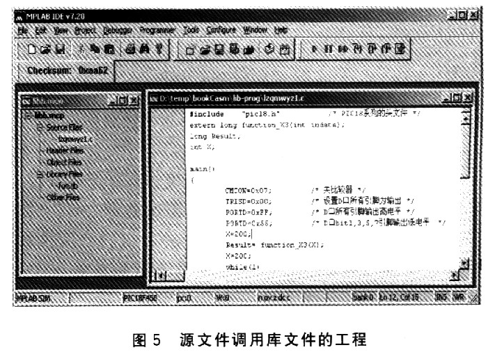

3.2.3 库文件应用
图5是使用3.2.1的lzqmwyzl.c源文件和调用3.2.2制作的库文件fun.1ib的工程。这时使用到的就只有lzqmwyzl.c源文件和fun.1ib文件,而不必再应用包含runetton_X3函数的funcx3.c源文件。
