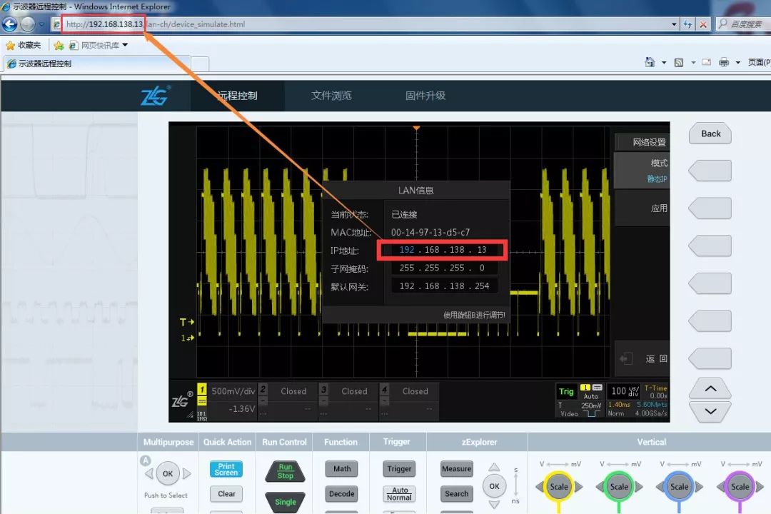

一、IE浏览器访问示波器操作步骤
  1. 用一根普通网线连接示波器和电脑;
  2. 打开IE浏览器,输入示波器上设置好的IP地址;
  3. Enter进入访问界面,如图1所示:
图1 IE浏览器如何访问示波器

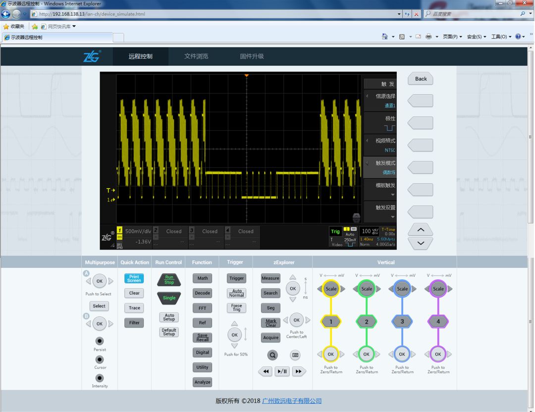

1、远程控制示波器
IE浏览器访问示波器成功后,会显示如图2的界面,界面上有和示波器相同的按键,可直接点击对应的按键对示波器进行设置。
图2 访问成功后的界面

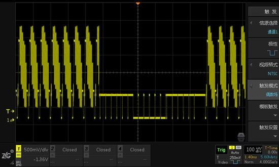

2、截图
进入如图2的界面之后,在示波器屏幕显示区,点击鼠标右键,选择菜单中的图片另存为,即可在电脑上保存图片,如图3所示:
图3 截图
注:若想要截取反色之后的图片,可这样操作:先点击图2中的【Save/Recall】按键,再将菜单中的【图像反色】选择为ON,然后按照上面的方法截图即可。

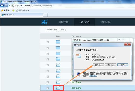

可以直接浏览的文件是指,本身就可以在浏览器上打开的文件,例如网页报表。对于其它的,不能直接在浏览器上打开的,我们鼠标左键点开对应的文件时,会先出现一个选择框,可以直接打开,也可直接保存到电脑上,如图5所示:
图5 单个文件下载

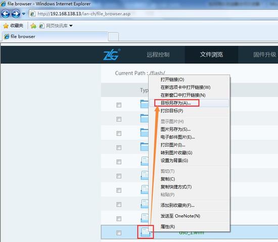

  • 浏览器上的某个文件另存到电脑上
进入图4界面之后,可选择需要另存到电脑上的文件。选中目标文件之后,点击鼠标右键,会出现对应的菜单,选择目标另存为即可将目标文件保存到你希望保存的位置。如图6所示:
图6 单个文件下载

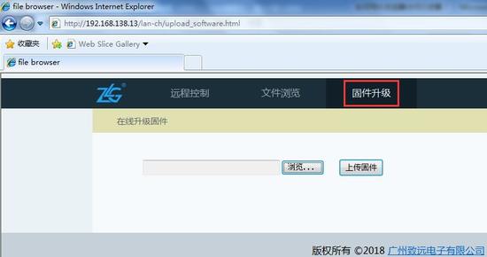

4、在线升级固件
示波器的固件升级不单单只能通过U盘进行升级了,现在可以直接在电脑上进行在线升级了,如图8所示:首先,选择需要升级的固件,然后上传固件即可。
图8 在线升级固件
