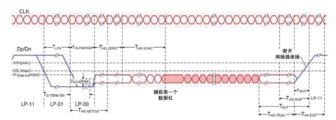

图1. D-PHY数据通路在连续时钟模式下的模式和状态。(MIPI联盟D-PHY规范第1.2版,MIPI联盟公司)

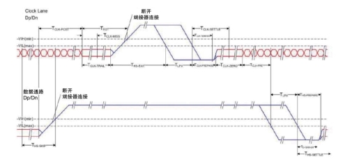

图2. D-PHY时钟通路在正常时钟模式下的模式和状态。(MIPI联盟D-PHY规范第1.2版,MIPI联盟公司)

数据在HS模式下传送,在线路空闲时,发射机切换到低功率模式,以便节能。在高速(HS)模式下,差分电压最小值是140 mV,标称值是200 mV,最大值是270 mV,数据速率扩展到最大2.5 Gb/s。HS模式由两种可能状态组成:Differential-0 (HS-0)和Differential-1 (HS-1)。
在低功率(LP)模式下,信令采用两条单端线路,摆幅为1.2 V,最大运行数据速率为10 Mb/s。数据+(Dp)线路和数据-(Dn)线路相互独立。每条线路可以有两种状态:0和1,这会导致LP模式,其有四种可能的状态:LP-00, LP-01, LP-10, LP-11。
为了适应两种不同的运行模式,接收机端的端接必须是动态的。在HS模式下,接收机端必须以差分方式端接100 Ω;在LP模式下,接收机开路(未端接)。HS模式下的上升时间与LP模式下是不同的。

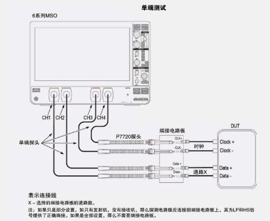

示波器和探头要求的最低带宽是4 GHz。在2.5 Gbps的最高数据速率时,示波器和探头建议带宽是8 GHz。设置包括:示波器,4 只低负载单端探头,TekExpress D-PHY 1.2 自动测试解决方案,高级抖动分析 ( 推荐 ),探测、端接电路板。

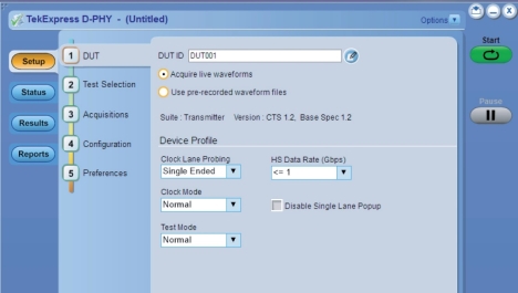

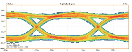

TekExpress解决方案把速度最快的自动测试解决方案与6系列MSO、MSO/DPO7000/DX和DPO70000SX示波器整合在一起。TekExpress软件提供了一个图形用户界面(GUI),其架构包含从设置到测试的直观工作流程,而不管采用哪个通路端接。在线工作情况下执行一致性测量,并可以针对特定DUT数据速率来配置设置,调节极限,并进行量身定制。在配置高级抖动分析(选项DJA)的仪器上,TekExpress D-PHY解决方案为数据到时钟时延测试绘制眼图,清楚地表明数据和时钟之间的时延信息。
图3. 采用6 系列MSO 的单端测试设置
图4. HS-TX时钟到数据通路定时测试中使用的眼图。

图5. TekExpress D-PHY自动软件会引导用户从设置到报告完成整个测试。
