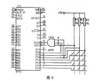

键盘接口按不同标准可有不同分类方法,按键盘排布方式可分成独立方式和行列方式;按读入键值的方式可分成直读方式和扫描方式;按是否进行硬件编码可分成非编码方式和硬件编码方式;按CPU响应方式可分成中断方式和查询方式。我们选用结构简单、易于处理的行列扫描非编码中断方式键盘。电路原理图如图6所示。
低频扫频仪的三种设计方案介绍
本面板共设控制键Y轴衰减、X轴压缩、中心频率调节以及相应的调谐键“+”、“-”、全自动调整键(AUTO)。

中断式键盘的中断信号线连到CPU的外中断INT0,它的行列扫描线由P1口产生。MC145151、ADC0809、SMG12232B-2 LCM的片选信号由高8位地址线产生。由于MC145151有14位数据线,而AT89C51输出只有8位数据线,我们将CPU分两次送出,先送低字节,后送高字节(称右对齐)。相应的接口电路设置两个锁存器,分别锁存高字节和低字节。ADC0809采用中断方式接收数据,其中断信号线连到CPU的外中断INT1。

外中断0子程序作为键盘扫描子程序,该程序采用一种新的设计方法,即在初始化CPU时,预先向P1口送数据#0FH,若有键按下,则列线有一根变为低电平“0”,列线与门也输出低电平“0”,此时产生中断;否则若没键按下,则所有列线均为高电平“1”,列线与门也输出高电平“1”,不产生中断。在中断子程序中,将P1口数据转移到累加器A中,并“或”上#0F0H,又转移到P1口,此时就可将P1口中的数据作为键值,程序框图略。
