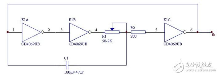

RC振荡电路的几种接法
1.最简单的振荡器
怎么用示波器检测rc振荡电路_RC振荡电路
这种振荡器特点是:T≈(1.4~2.3)R*C
电源波动将使频率不稳定,适合小于100KHz的低频振荡情况。

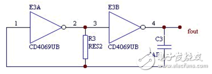

4.采用施密特触发器构成的振荡器

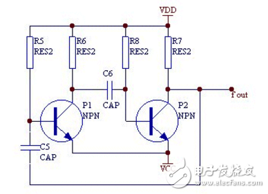

5.采用两三极管构成的振荡器
其中R5=R8,R7=R6,C5=C6

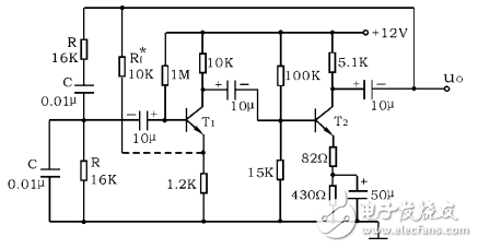

1.RC串并联选频网络振荡器
(1)按图6-2组接线路
图6-2RC串并联选频网络振荡器
(2)接通RC串并联网络,调节Rf并使电路起振,用示波器观测输出电压uO波形,再细调节Rf,使获得满意的正弦信号,记录波形及其参数,即,测量振荡频率,周期并与计算值进行比较。
(3)断开RC串并联网络,保持Rf不变,测量放大器静态工作点,电压放大倍数。
(4)断开RC串并联网络,测量放大器静态工作点及电压放大倍数。(输入小信号:f=1KHz,峰峰值为100mV正弦波)用毫伏表测量ui、u0就可以计算出电路的放大倍数。
(5)改变R或C值,观察振荡频率变化情况。

(1)静态工作点测量
(2)电压放大倍数测量:
Ui=788mV,Uo=2.80V
AV=Uo/Ui≈3.6
周期T=1000uS,幅度为3V

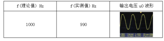

(3)测量振荡频率,并与计算值进行比较。
根据上述参数可知输出信号的频率f=1/T=1000Hz
计算值:R=16KΩ,C=0.01uF
(4)改变R或C值,观察振荡频率变化情况。
增大R或C,输出振荡信号的频率减小;反之,减小R或C,信号频率增大。
结果与分析
由给定电路参数计算振荡频率,并与实测值比较,分析误差产生的原因。
根据前面计算的结果,理论值与测量值基本一致,误差产生的主要原因为测量频率数值直接由示波器读出,示波器本身的功能主要是看波形,对于测量数据,器精确度不够。
1、电路中参数R、C的值与振荡频率有关,放大电路的输入电阻也会影响RC值。
实测值与理论估算值比较误差原因:(1)实验测频率时是采用李萨如图形法,因为李萨如图形不能绝对稳定,所以会产生一定的误差(测量误差);(2)实验电路板上的电容电抗会对频率造成一定影响,产生误差(系统误差)。
2、能否起振及是否失真都与放大倍数相关,放大倍数与负反馈相关,负反馈越强放大倍数越低。放大倍数大于3就会有失真,远大于3时,就输出近似方波,小于3时,不能起振。所以最好有自动增益控制电路。
