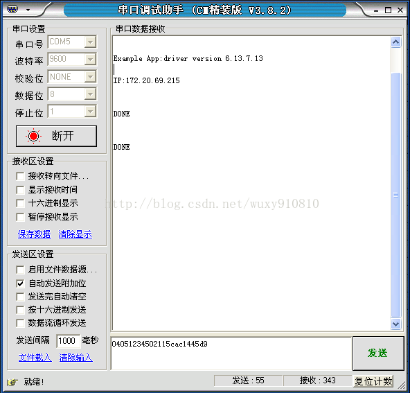

准备:确保CC3000与AP已连接。execute the ping command .(过程见(一))。
打开串口调试助手和网络调试助手。设置好参数。

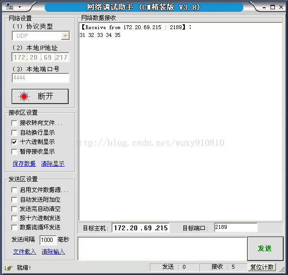

一、Send UDP Data:
1、发送命令 03 ,串口返回DONE。

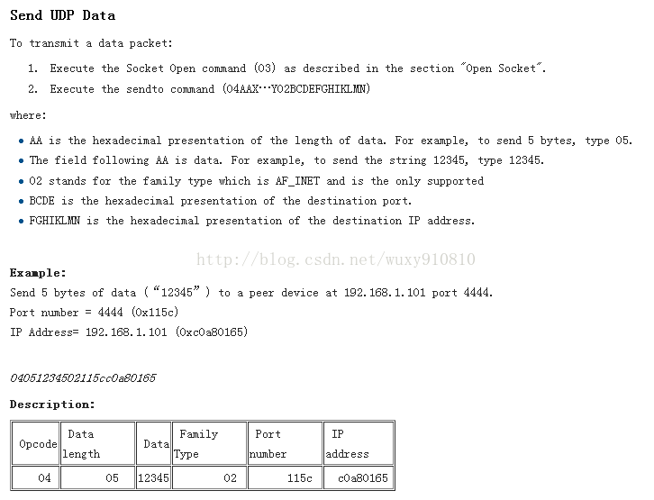

2、发送命令 04051234502115cac1445d9。(指令解析如下)

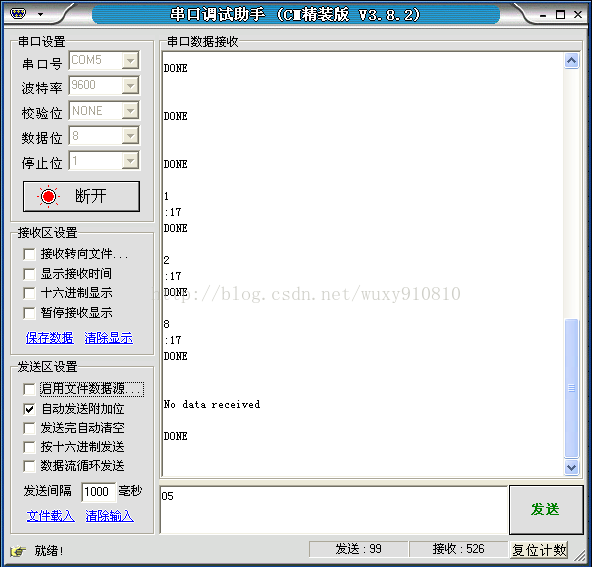

二、Recieve UDP Data:
1、发送命令03,串口返回DONE。
2、发送命令06088d,格式06XXYY。XXYY是网络端口号的十六进制形式,本次是2189,所以是06088d。
3、发送命令05。串口显示接受到的数据。没有接受到数据,则返回no data recieved。如图所示。
