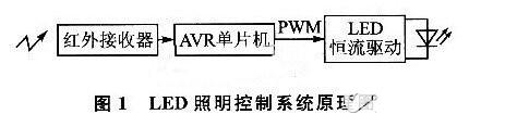

1 LED照明灯控制系统原理
系统原理图如图1所示。当红外接收器接收到红外遥控信号时,通过外部中断将AVR单片机从休眠模式中唤醒;AVR单片机开始解析红外信号,如果与系统地址匹配,则将根据解析到的命令改变LED恒流源驱动的输入,从而改变LED灯的状态。

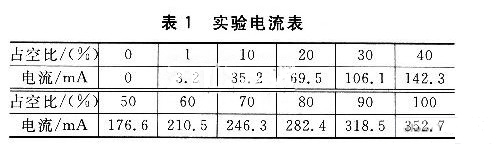

4 系统测试
在带负载(LED灯)的情况下,设定的PWM占空比与负载电流的实验结果如表1所列。可以看出,输出电流大小基本与PWM信号占空比呈线性正比关系。
LED
