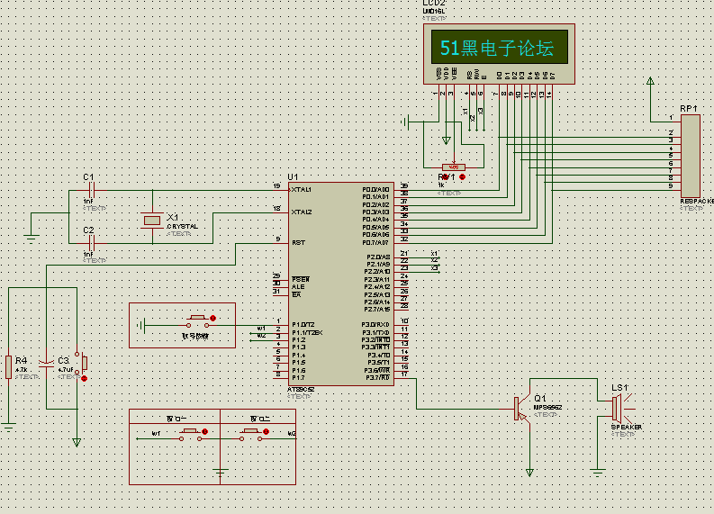

基于51单片机的排队叫号系统设计,电路和程序比较简单,附件是proteus仿真电路图和源程序,供初学者学习参考。
排队叫号系统仿真原理图如下
0.png?imageView2/2/w/550
单片机源程序如下:
