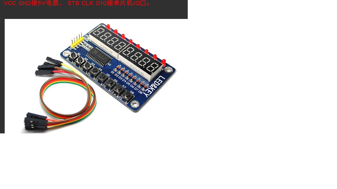

因为步进电机实验需要用到按键,但家有婴儿,没用松香铬铁之类的(技术早就还给老师了,也没有条件),只好在网上找,找到一个由TM1638做成的成品,感觉做工还不错,就买了一个,但其带的程序一时没看懂,花了些时间进行学习,觉得好精妙,就想分享一下。
绝不是给别人打广告,这程序确实我理解了很久。
附件是它完整的程序。
调用实现程序主要是显示与按键值获取。

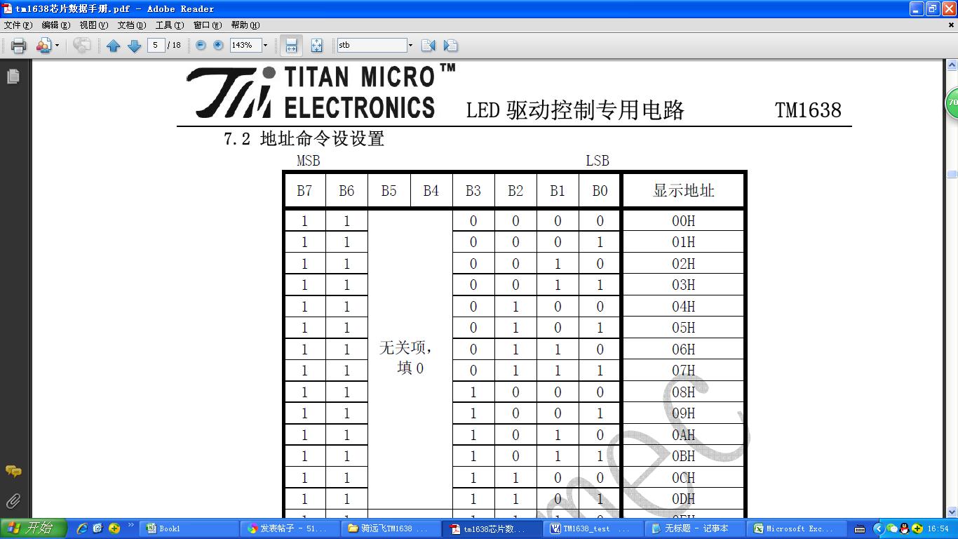

1.显示:
为什么是0xc0|add呢?
因为芯片说明有:高位都是11, 就是C了。
void Write_DATA(unsigned char add,unsigned char DATA)                //指定地址写入数据
        Write_COM(0x44);
        STB=0;
        TM1638_Write(0xc0|add);
        TM1638_Write(DATA);
        STB=1;
