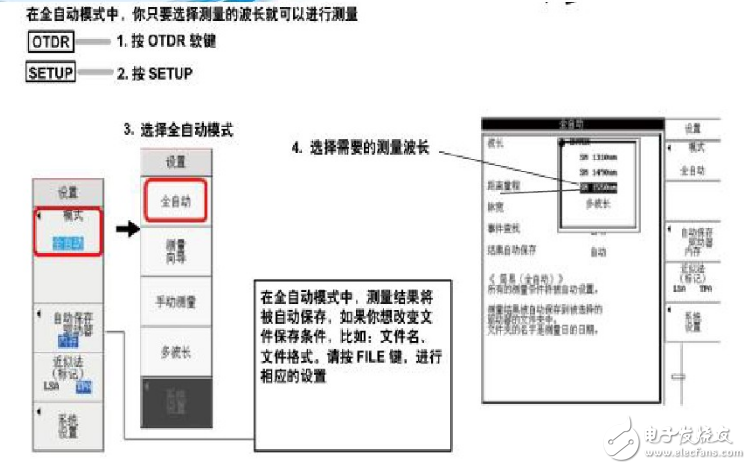

光时域反射仪测试分为自动和手动模式两种

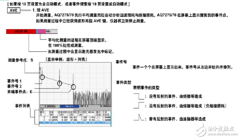

(1)关于自动模式
光时域反射仪otdr的工作原理及测试方法

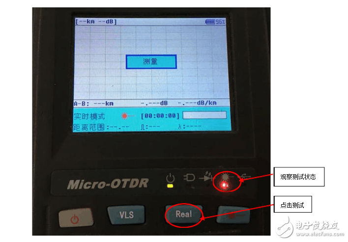

(2)手动模式步骤解析

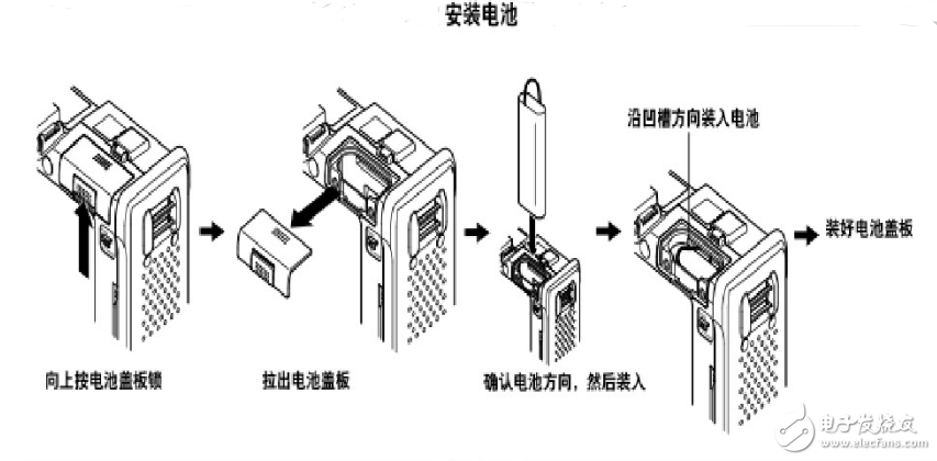

1、安装电池

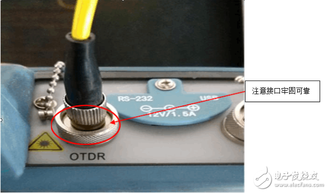

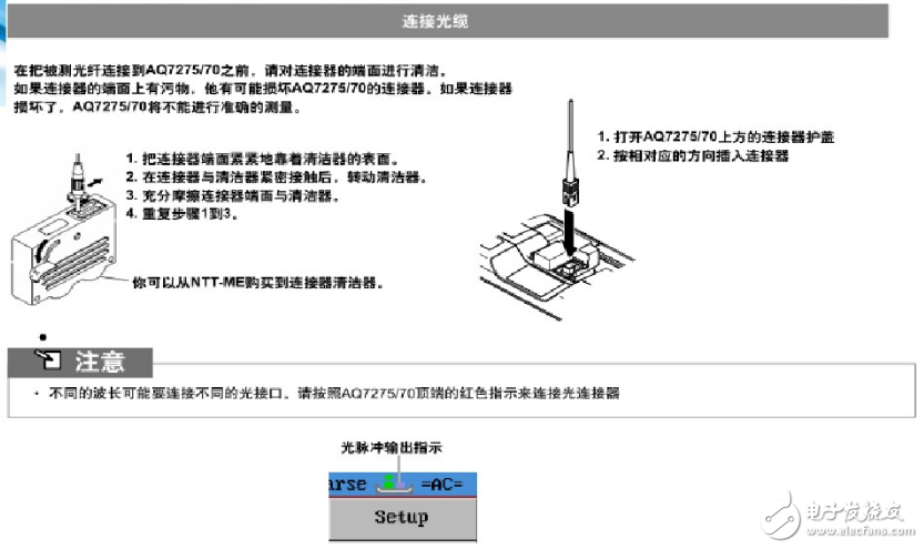

2、连接测试尾纤:
首先清洁测试侧尾纤,将尾纤垂直仪表测试插孔处插入,并将尾纤凸起U型部分与测试插口凹回U型部分充分连接,并适当拧固。在线路查修或割接时,被测光纤与OTDR连接之前,应通知该中继段对端局站维护人员取下ODF架上与之对应的连接尾纤,以免损坏光盘。

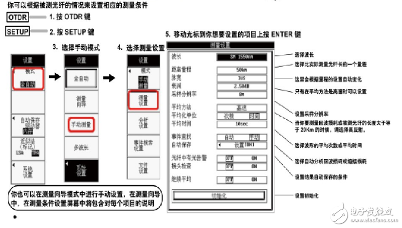

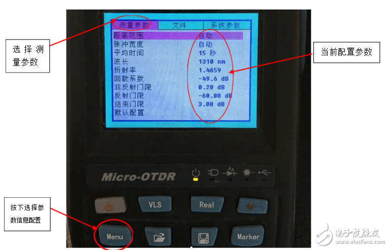

       3、设置参数
a、波长选择:选择测试所需波长, 有1310nm,1550nm两种波长供选择;
b、距离设置:首先用自动模式测试光纤,然后根据测试光纤长度设定测试距离,通常是实际距离的1.5倍 ,主要是避免出现假反射峰,影响判断;
c、脉宽设置:仪表可供选择的脉冲宽度一般有10ns,30ns,100ns,300ns,1μs,10 μs 等参数选择,脉冲宽度越小,取样距离越短,测试越精确,反之则测试距离越长,精度相对要小。根据经验,一般10KM以下选用100ns及以下参数, 10KM以上选用100ns及以上参数;
d、取样时间:仪表取样时间越长,曲线越平滑,测试越精确;
e、折射率设置:根据每条传输线路要求不同而定;
f、事件阈值设置:指在测试中对光纤的接续点或损耗点的衰耗进行预先设置,当遇有超过阈值的事件时,仪表会自动分析定位。

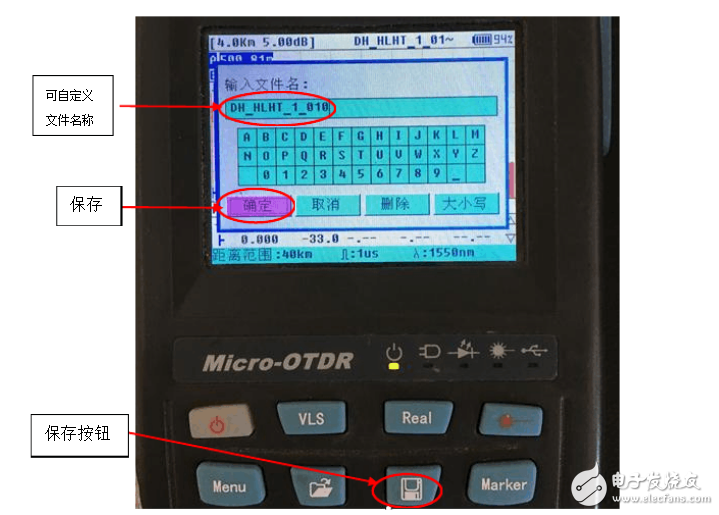

4、保存参数

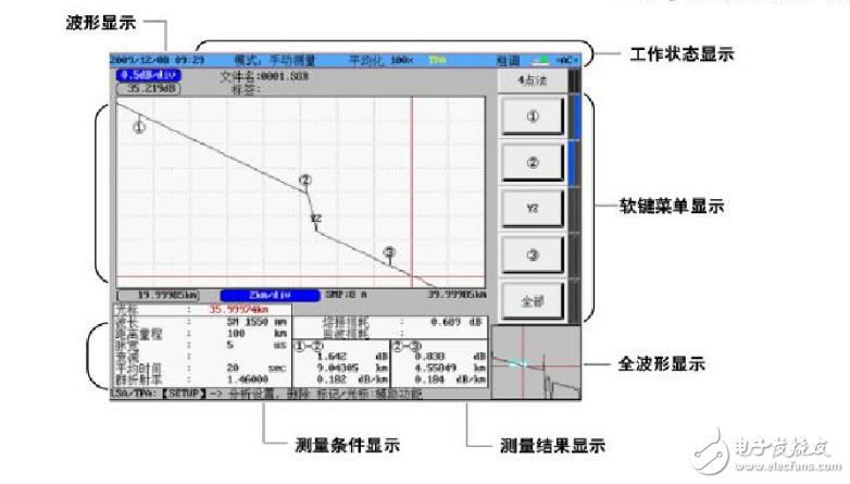

b、曲线平滑,
①信号曲线横轴为距离(KM),纵轴为损耗(dB),前端为起始反射区(盲区),约为0.1KM,中间为信号曲线,呈阶跃下降曲线,末端为终端反射区,超出信号曲线后,为毛糙部分(即光纤截止电点。
②如图中所示普通接头或弯折处为为一个下降台阶,活动连接处为反射峰(后面介绍假反射峰),断裂处为较大台阶的反射峰,而尾纤终端为结束反射峰。
③当 测试曲线中有活动连接或测试量程较大时,会出现2个以上假反射峰,可根据反射峰距离判断是否为假反射峰。
假反射峰的形成原因
它是由于光在较短的光纤中,到达光纤末端B产生反射,反射光功率仍然很强,在回程中遇到第一个活动接头A,一部分光重新反射回B,这部分光到达B点以后,在B点再次反射回OTDR,这样在OTDR形成的轨迹图中会发现在噪声区域出现了一个反射现象。
④当 测试曲线终端为正常反射峰是说明对端是尾纤连接(机房站),见图A;
当 测试曲线终端没有反射峰,而是毛糙直接向下的曲线,是说明对端是没有处理过的终端(即为断点),也就是故障点,见图B。
c、接头损耗分析,
①自动分析:通过事件阈值设置,超过阈值事件自动列表读数;
②手动分析:采用5点法 (或4点法),即将前2点设置与接头前向曲线平滑端,第3点设置于接头点台阶上,第4点设置于台阶下方起始处,第5点设置在接头后向曲线平滑端,从仪表读数,即为接头损耗;
③接头损耗采用双向平均法,即两端测试接头损耗之和/2.

e、曲线存储,
OTDR均有存储功能,其操作与计算机操作功能相似,最大可存储1000余条曲线,便于维护分析。
